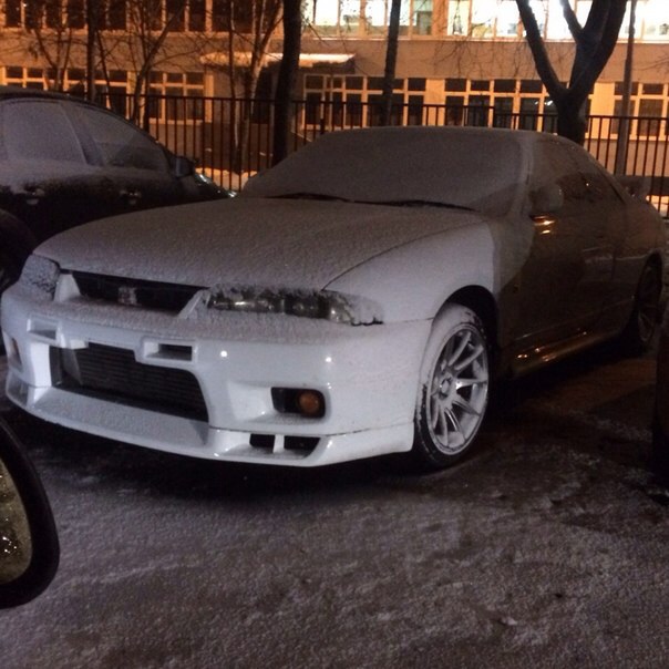

Вот надумал создать бортовик ) Тазик свой пришлось распродать по запчастям( потом долго восстанавливал свое здоровье... Многие знают о моем ДТП...
История покупки гтра оч долгая и я даже не думал о таком авто, но вот так вот сложились карты и теперь имеем вот это...
На момент покупки был такой
Потом покраска бампера, полировка, замена расходников , диски
Машина зло! Адская динамика, полный привод, стреляет оч хорошо хоть и сток.
