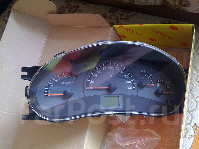

вобщем купил новую торпеду а с ней и панель приборов
а сзади у нее пищалочка стоит.
вот вопрос - когда и зачем эта пищалочка пищит?

Когда бензин заканчивается и загорается лампочка. Остальные случаи хз.

У меня такая же.Пищит когда бензин заканчивается и когда температура в красную уходит.Иных случаев писка не замечено.

2 прерывистых писка - заканчивается бензин. Один долгий - загорелась лампа АБС, давления масла, низкого уровня тормозной жидкости, произошел перегрев двигателя по указателю температуры.
