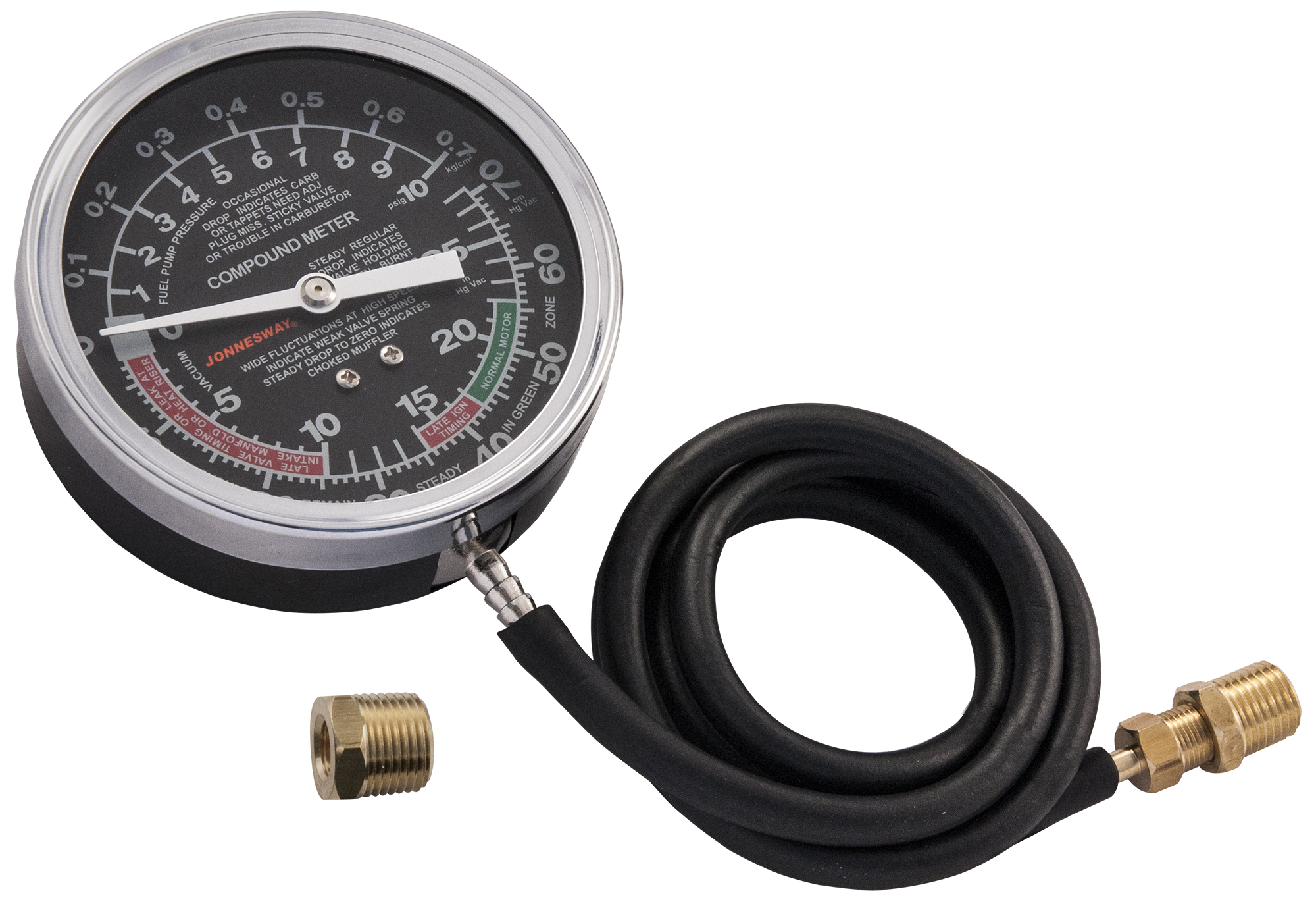

CraftMan, юзал вот такую штуку,шлангов за гаражем не нашел, может они там и есть но снега же куча..)))
