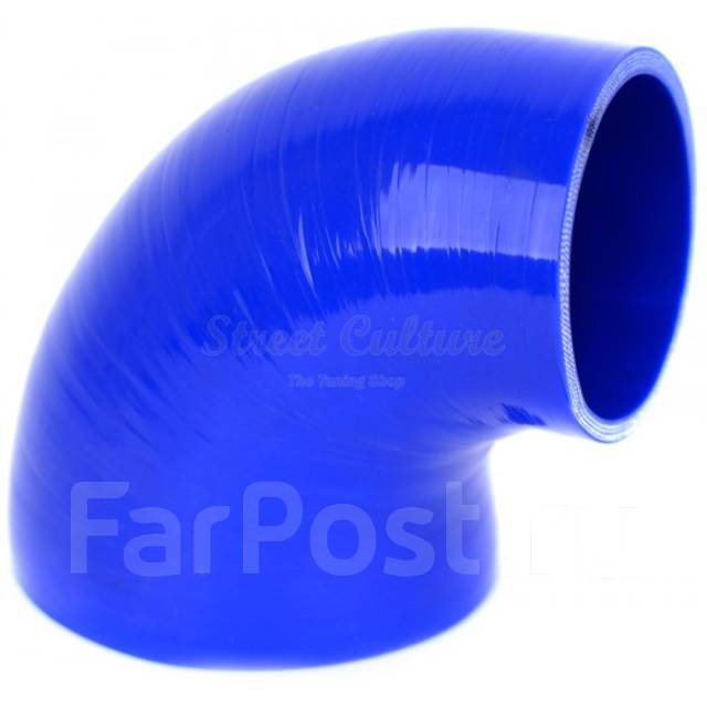

имеется машинка ford probe 2.2 turbo . так вот там имеется колхоз перед дросселем ( ориг деталей днём с огнём не сыскать ) . труба после кулька сразу переходит в большой раструб по диаметру как дроссель , в оригинале это расширение идёт плавно . на сколько это плохо ?

А что собственно беспокоит? И это, про переходные пайпы 90-градусные с одного диаметра на другой слышали?

слышали , я рисунки прикладывал но их что то нет . щас по новой приложу . вопрос - на сколько этот колхоз критичен в плане -какое нибудь завихрение не то или какие то зоны разряжения не так

Рисунки были видны сразу, так что я уже ответил, что проблема ничего из себя не представляет. Да это колхоз, но это перед дросселем, который сам по себе на пути потока является рестриктором и препятствием, думаю - можешь забить, если жаба душит за 400-500 рублей.
http://ajs.su/silikon/?price_min=&price_max=&ugol[]=20
