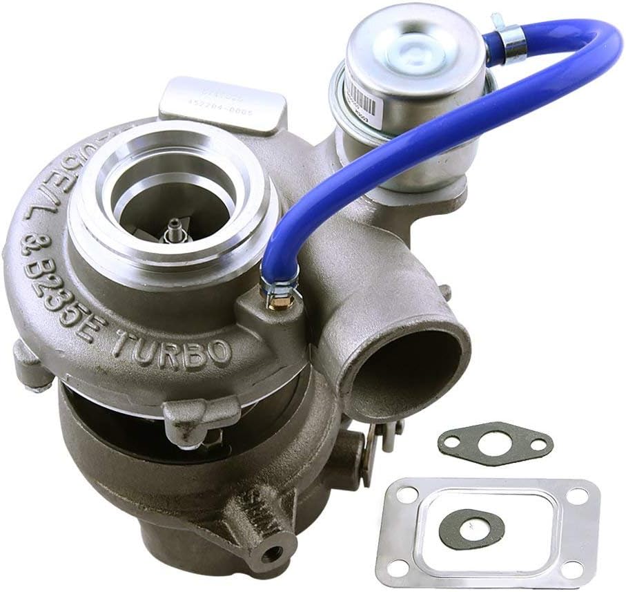

кто подскажет как крепить силикон ко входу??
там уродский огрызок вместо патрубка.
я просто одеваю силиконовый патрубок и сверх затягиваю хомут но изредка его срывает. неприятно.
что поумнее сделать?? готовое чтото есть??
вот искать лень, подскажите кто делал.
снимать приварить не предлагать.
надо не снимая чтото механическое.
наверняка ж готовое чтото есть

V-band нужен подходящий, вот такого типа

Либо трубу приаргонить,
Или выточить у вас же там со станками все ровно

Вечером скину номер v-band от скании, или вот от Хино 90003989312

Но все равно патрубок надо в любом случае делать, в комплекте с трубой его нет

Учитывая наличие своего производства можно выточить оправку для прессования сырой резины и сделать свой переходник как в некоторых фильтрах

да выточить я чо угодно могу.
я думал готовое есть.
