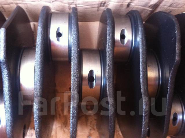

Имеется омега с мотором V6 X30XE . Есть большое желание турбануть эту баржу . Пообщавшись с некоторыми опелеводами начали сомневаться в данной затее . Они уверяют , что этот мотор очень нежен и часто вырастает кулак дружбы . Мотивируют слабым коленом и маленькими шатунами . Может кто сталкивался с подобными моторами или натыкался на инфу по ним . Стоит вообще заморачиваться или просто забыть про эту затею ?

На всякий случай: это "нежный" мотор враги дуют до 1000 сил. ;)
Шатуны правда лучше заменить, но это не проблема.

Думается 1000 коней не на этом колене снимается . А шатуны от чего можно всунуть ? В целом оказывается не так уж все и плохо . Хохлы этот мотор под компрессор готовили , правда конечного результата мы так и не увидели .

У опеля рядник 3л был огонь. По моему в омеге а стоял. А этот в6 шляпа.
Колено ахтунг конечно.

Думается или знаецца точно? Это сильно разные вещи.
Херсонский Кадет в 2008 году на этом моторе с бустом в родные поршни около 2 бар с 4х4 валил ЕТ10+ толком без настройки.
Мотор отменный, в этом году на нем должны выехать машины с ЕТ9+... А может и того меньше.

Ты этот кадет имел ввиду, когда про поломанную Ф20 говорил?

1 бар с небольшим на Т70 вроде. И валы... средние.
