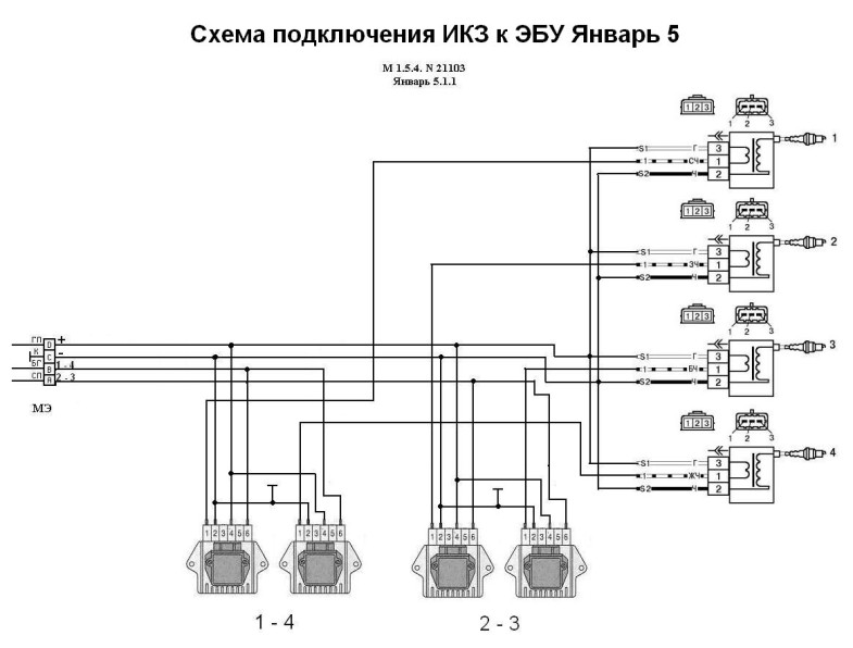

kostia2, ИКЗ к 5.1 подключают так, вроде бы очевиднее некуда.

как подключить я уже разобрался . Имею ввиду чем индив катушки лучше или хуже калина модуля при использовании их вместе с коммутатором
