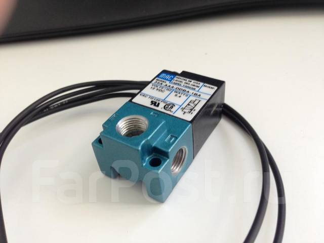

Приобрел клапан но без штуцеров.Может у кого то была похожая ситуация? Как разрулили? Где нашли?

Я вкручивал с коллектора классики вроде, они медные были, а от куда именно не помню, еще даже штуки два лежат!

Там коничка, в отделе запчастей ГАЗ найдёшь подходящие.

где брал? на фото обычносо штуцерами:roll:

Ну я когда заказывал, мне тоже без иных пришло...
Ну х/з по моему штуцера от карбюраторов семейства Solex рулят))) :D ток резьбу просто укоротить надо чуть...

Там другая резьба. Но с методом Валуева трудно спорить...

сегодня не все штуцера могут подойти, вернее могут не только лишь все, моло которые могут подойти.!

так что там за резьба всеже?))
Там хитрая резьба))
В тон кон весь город изколесил,в итоге в магазине запчастей КАМАЗ нашел что то подходящее.Сегодня фото сделаю.

Покрутил его в руках подул в него и чет невкурю - один вход закрыт а два других продуваются, и эта сетка-заглушка??? Если с турбины делать отбор воздуха как на картинке то до открытия гейта и начала работы соленоида , он же сдувать все на улицу будет? Кто как его подключает его на штатный гейт?
http://s020.radikal.ru/i703/1504/2a/aefaa7c96b8a.jpg
Или всё же его как клапан абсорбера подключать?
9,260
Разобрался - с турбы вход в сом, если при выключеном дуть в сом то тот выход от куда выходит воздух его на гейт. И есть еще варианты для экспериментов )))

Gumpr, если не поздно отвечу. иди в магазин по грузовым иномаркам, а именно по американцам. там фитингов с такими резьбами навалом
