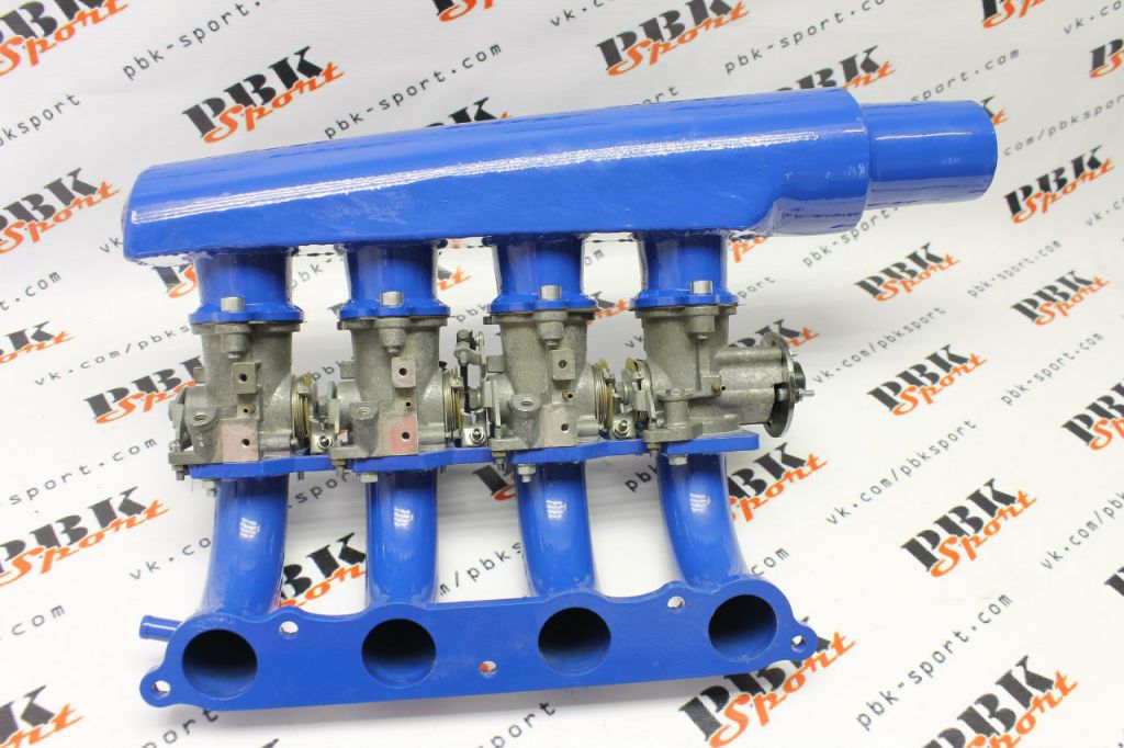

Рассмотрю варианты покупки ресивера под дросселя сильвер топ для турбы

сегодня скину, и тут же спрошу как туда к дросселям рхх прикрутить? если на svr там есть куда рхх и вут то как быть с левинскими дудками?

Штуцеры ВУТ и РХХ обычно расположены на коллекторе,поэтому без разницы дудки на конце или же рессивер.

Тут подвох на колекторе штуцер 10 мм и он обединяет 4 цилиндра если к нему РХХ то куда ВУТ? непонятно можно подробней/
Фото реса, для сильвера сток
Элементарно,Ватсон :-D:-D
Тройник решит эту дилемму.

бло! мой каллектор и рхх имеет под дад пипки,но рес уже не поместится,разве что капот вырезать,растояние от узла до капота сантимов 8.
