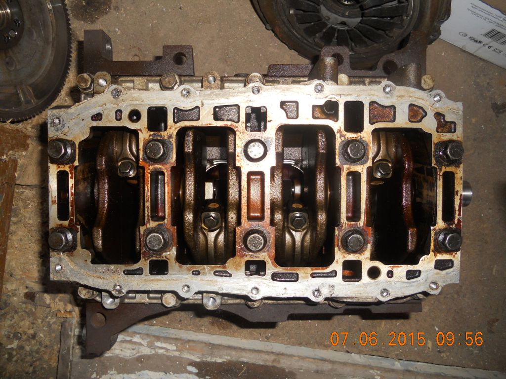

у меня разобранные части лежали - я все зеркала обмазал солидолом кистью для краски.
лежало 4 года - все как новое
а как собранный мотор консервить я хз.
найди поддон закрой - внутри будет масляный туман - не даст ржаветь но не долго
так или иначе если для себя - я б все равно не стал бы такой мотор потом заводить - перебрал бы
боюсь за цилиндры . остальное по идее менее доступно для влаги . тоже склоняюсь к литолу .
или же все таки раскидать его и промазать весь ?

да раскидай конечно
ну прикинь - пролежит он у тебя лет 6 например. ну и чо с ним будет? песка и грязи в него куча попадет - все равно изза этого его надо разбирать так и так

grigor, Пушсало или мовиль.Отмыть будет легче потом чем литол.

какое нахрен пушсало?????? да и мовиль тоже - через год это все превратится в коросту на подобии коры дуба мля и ее не то что отмыть - ее зубилом сбивать будешь!!!!!!!
а обычный салидол просто трапкой оттереть надо будет
у меня в багажнике полбанки мовиля тектиль valvoline год назад вытекло. залило там все. так я сегдня как раз пытался выудить из него всякие там шланги и веревки - двумя руками вырывал - так оно присохло
Sergrey, ты пушсало то ваще в руках держал?? оно как мыло хозяйственное по твердости!!! ни какое то там дуру которым школьницы свои пиписьки моют шоп не пахли - а наше совковое хозяйственное мыло которым гвозди забивать можно

Промаж литолом и оберни бумагой. Лучше сохранится только в вакууме

Если плотно обернуть бумагой, то дополнительно от влаги будут защищать несколько горстей железных опилок, завернутых в тряпку. По мере надобности менять мешочек с опилками.

в свеч колодца траснмисионки залей проверни. внутри тоже обмаж КВ и закрой - ржавчины не будет.

induke, Сколько эмоций.Прикинь приходилось и пушсало,и мовиль.Похрену во что оно там превратится.Берешь бенз и кисточку и спокойно смываешь.А литол ваш хренов зае...ся отмывать.

Как ни крути, а литол смыть легче. Компрессор, пистолет для антикора и соляра-отлетает аж бегом! А по-вопросу-литол под промасленной бумагой. А колена и прочее малогабартное консервирую следующим образом: кистью наношу трасмиссионку, беру бумагу типа кальки, режу на полоски по ширине шейки, мажу слоем литола и обворачиваю. большим куском бумаги обворачиваю деталь целиком и в пакет, тщательно замотав скотчем. Ну пакетик силикагеля в пакет обязательно. Хранятся железки в погребе, ничего еще не съело.

он-же не под водой его собрался хранить и не 10 лет
зиму под снегом 83 блок лежал под снегом поддонов вверх. да в циллиндрах ржавчина есть но не фатал, КВ вытащили абс нормальное только около блотов КВ и шпомки с желтой ржавчиной счищаемой тряпкой
