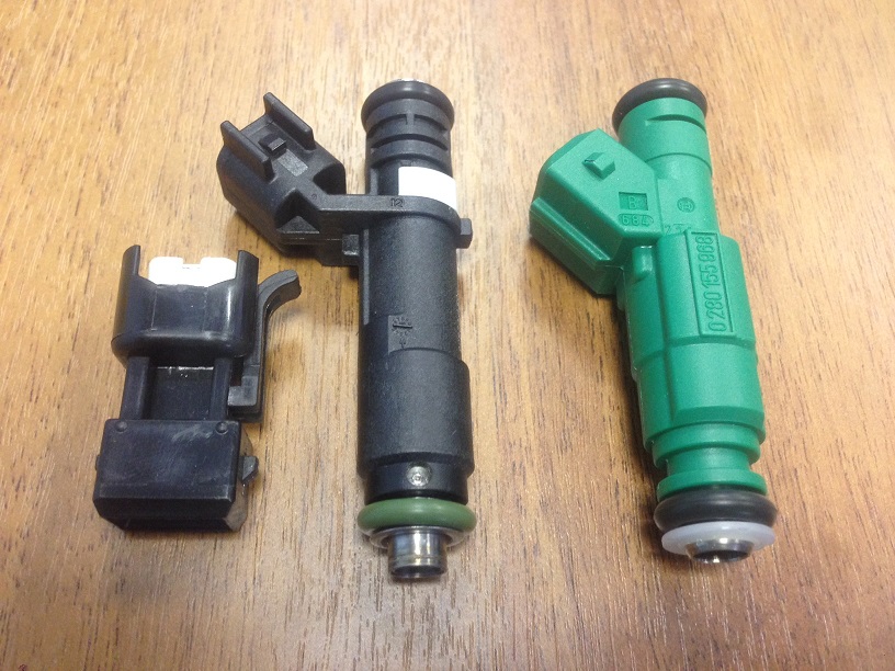

Ребят, интересуют такие форсунки: Siemens Deka 470 cc. Есть у кого-нибудь опыт использования? Как они вообще? Стоит их брать или что-нибудь другое посмотреть?

greydo, возможно) просто до этого были саабовские форсы 360сс, слишком маленькие. Может быть вообще взять 550-ые?)
6,196
763
mirxak, бери 550 розовые субару, они намного лучше чем сименс
mirxak
07.10.2013
20
Ataman4eG, судя по продажам на форуме в 8-9к можно уложиться. Я думаю, что даже лучше будет 550-ые, потому что турба t3/t4. На 440-470-ых запас маленький будет.

mirxak, под т3т4 бери больше чем 550, бери с запасом.

Ataman4eG, с большими форсунками увеличится расход значительно. 550-ые вроде ещё оптимал. а сил до 300, я думаю, их хватит. верно?
16,440
8,467
если форсунки ссут как лошадь полковая (пиленные), то не важно какая производительность - расход будет большой, а если распыл нормальный и форсунка адекватно работает на малых открытиях, то с чего бы расходу увеличится? Чем лучше смесеобразование, тем ниже расход при прочих равных условиях.
на этой турбине ты и с 630 на всю катушку не дунешь, они кончатся на давлении 1,2-1,3 бар

dpc82, ничего себе, парни, вы даёте. Видимо, стоило внести уточнение. Турба китай. Что-то я сомневаюсь, что стоит на ней дуть больше 1.2-1.3
ну а зачем тогда тебе это ведро? раздувается поздно, буст резкий как понос, в городе негде раздуться, тем более на ней до 1,5бар не интересно будет. ТД 04L самая тема для города.

mirxak, 1.8 на китайской тд05-20г люфты как у новой

В принципе, китайки не очень дорого стоят, поэтому можно и дунуть)
Вот не соглашусь в очередной раз. Несколько раз настраивал моторы на пиленых волго и вазофорсах, пару комплектов проливал, были по 460 кубов, остальные вообще неизвестной производительности, даже статику подбирал наугад (ну судя по всему в районе 550 кубов), так вот все эти моторы с адекватным расходом. Одна машина в дрифте трудится, остальные повседневки. У них расход по 10-13 литров. Так что распилы хоть и колхозом считаются, но право на жизнь однозначно имеют.
Кстати у меня у самого 630 сименсы в моторе, и расход в районе 20 -22 литров, хз форсы ли виноваты - по смеси всё ровно, но факт остаётся фактом.

Сименс дека 470, td04l, 1,3 бара, 10 тыс. проехал, расход летом 11, сейчас 12
https://turbobazar.ru/showthread.php?t=29431&highlight=470cc
Нормальные форсунки, давно такие продаю, нет с ними проблем!
