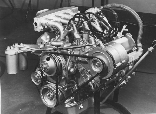

Подобные волги носили прозвище - догонялки, объем у всех 5.53л, мощность имели 195лс и один карб, было немало их модификаций различавшихся мелочевкой, на чайках газ 14 стоял подобный двигатель но с двумя карбами на 225лс. Минус этих двигателей - архитектура биг блока, но с объемами среднего смолл блока из-за чего выпускные коллекторы мало реально сварить более менее нормальные ибо большой развал блока.
Если и доработывать то на выбор только 2 двигателя, змз 511 и 5234.
В общем-то газовские в8 были практически первыми в мире с алюминиевыми блоками и головками, тогда с нами могли соперничать только итальянцы, которые строили их для суперкаров, у нас же двигатели были предназначены для простых грузовиков газ 53, американцы до сих пор выпускают чугунные блоки и гбц для некоторых своих в8.
А это шедевр ушедших дней, превосходивший американские в8, исключая корветовский
30,255
3,594
50 кг момента в стоке
фига се!!!!!!!!!
если его наладить я думаю 60-65 можно получить
интересно на тогдашний инжектор пазырить
не на лампах ли он))))))
