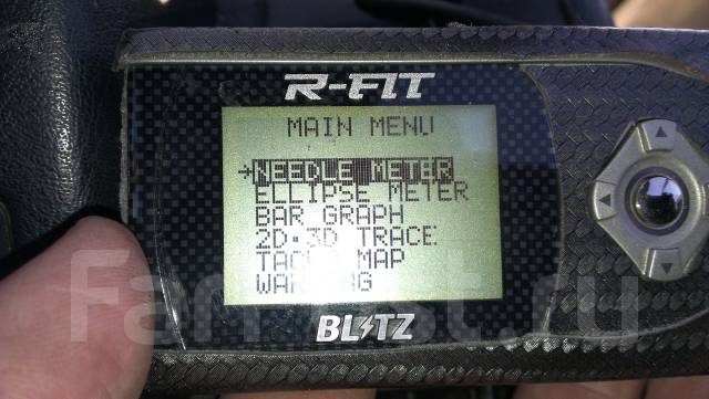

буду ставить блиц-р фит
но есть вопрос (дуть планирую до 0.4.. но при 1800об избыток будет 0.3-0.4 бара и до 6000об )
хорошо это или плохо не рано дуть начинает?
