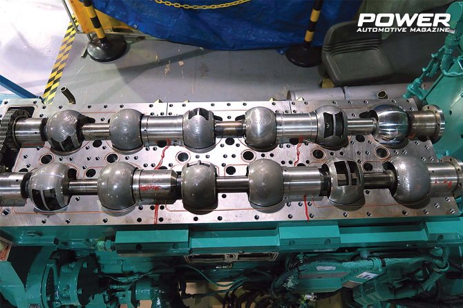

слева цепь грм видна. сначала подумал выступы чем то управляют но нет. эта модель утопична и практически не применима. поскольку надо соблюсти идеальное уплотнение кругляшей а также соблюсти зазор для гидро клина масляного и куда это масло сливаться будет в цилиндр????????????????? а выпускные кругляши нагреются до е**ческой температуры и задерут все посадочные места. и для двс эта схема не применима. разве что для поршневого компрессора- но это сложная конструкция.

Но самый бред это отношение объема камеры в "кругляше" к объему цилиндра, там наполнение околонулевое получится и будет как в древности со 100л 10 л/с

По идее должно быть время на продувку, когда окно совмещает впуск (выпуск) и КС, хотя на схеме работы не показано...
