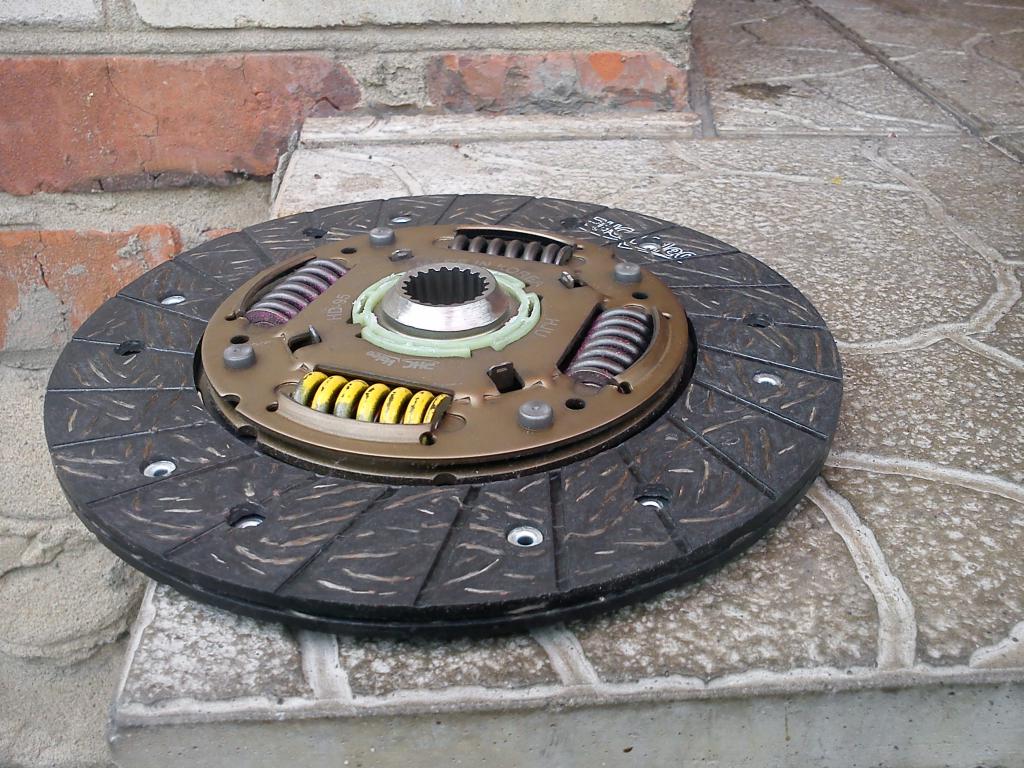

HuLi Абориген 4 Фев 2016 #687 Регистрация 19.07.2013 Сообщения 1,151 Лайки 17 Адрес Челябинская обл. 4 Фев 2016 #687 дайте номерок диска сцепления хундай акцент, пжлст. и какие доработки нужно сделать со сток корзиной 2112 и маховиком?
bender0890 Местный 5 Фев 2016 #688 Регистрация 20.03.2014 Сообщения 463 Лайки 0 Адрес Курск 5 Фев 2016 #688 HuLi, заказывал по этому артикулу 803 891 делал так, тут в теме все есть
bender0890 Местный 5 Фев 2016 #689 Регистрация 20.03.2014 Сообщения 463 Лайки 0 Адрес Курск 5 Фев 2016 #689 HuLi написал(а): дайте номерок диска сцепления хундай акцент, пжлст. и какие доработки нужно сделать со сток корзиной 2112 и маховиком? Нажмите для раскрытия... из доработок мне пришлось подложить шайбы под корзину, если не ошибаюсь 1,5 мм. все зависит от толщины диска который придет, нужно компенсировать эту высоту. в теме обсуждения сцепления можно почитать http://turbobazar.ru/showthread.php?p=665913&highlight=bender0890#post665913
