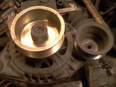

В общем дело такое, имеем буржуинский генератор (митсу) который отлично работает.
Выдаёт 13.2-13.4 вольта до 6000об. После начинает плавно снижать напругу до 12.5-12.6 к 7000об. Далее не снижает.
Гену перебрал, ничего не поменялось. Поставил другой, та же хрень. Может так и должно быть? И чтоб крутить в 8500 надо увеличить диаметр шкива гены?
На наших генераторах, я так понял, напруга от оборотов не зависит?

Хороший генератор, очень схожий с тазовским, я встречал на 2MZ-FE. У него и шкивчик на 8% больше. На таз кстати его шкив ставится.
ремень под него для десятки
а для самары - ремень от десятки.

13.2-13.4 мало, он должен 14-14.4 выдавать, и на оборотах падать не должно, а чтоб крутить в 8000 нужно шкив менять на увеличенный, у меня два ротора разлохматилось пока не поменял шкив.

Кстати, еще не стоит и про смазку забывать. Если мотор в 8 крутить, то на генераторе будет 16-17 тыс. об\мин, а тут уже нужна смазка получше, расчитанная на это. Густые, типа Литола, уже не будут работать. ЦИАТИМ надо подбирать или импорт.

Всё понятно, генератор пока менять не буду, попробую подобрать шкив на него побольше диаметром.
