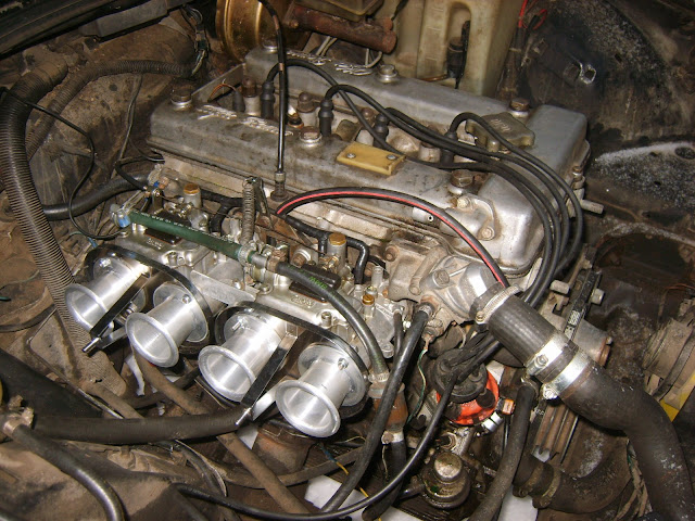

4х дросельный впуск из сток заслонок

Т.е. предлагаешь ставить заслонки перед впускным окном гбц без раннера в идеале?
cerber1

Вот для чего нужен мегафон, чтобы сохранить площадь канала, без него площадь проходного сечения меньше. Ничего он, не ускоряет, просто уберает мертвую зону возле стенки.

АНТ25 +1, важна не скорость в канале, а давление перед клапаном, естевственно чем оно выше, тем больше воздуха можно загнать в цилиндр.

Что касаемо расширению ранеров от ресивера к голове, так делают в основном для гашения импульсов, во впускном тракте, видел такое на турбо.
Поправка, гашения импульсов в ресивере. Вообщем еще одна бредо идея, родившееся неизвестно где, масло масленное, ведь рес и нужен чтобы госить колебания. :D
Давление в перед клапаном не может быть выше атмосферного.
Про конусность - равномерное сужение от края диффузора к впускному окну имелось ввиду. Что касается волновых процессов - речь о дросселях а не о ресивере.
да, а в цилиндре оно в разы ниже атмосферного, и чем большую часть атмосферного давления сохраниш на пути к клапану, тем больше будет разница в давлении при открытии клапана.
Прелесть дросселей - как раз в большой разнице давлений. Давление до заслонки и после неё. Как раз из за этой разницы и соответствующей формы канала, ускоряющей поток и достигается лучшее наполнение.
Апеллируя к тому за что бьются производители - за крутящий момент и тягу на оборотах чуть выше холостых. За экологию и экономию топлива в первую очередь. Так что этот пример неуместен и неудачен.

Соответствующая форма это какая??? Насколько мне известно что самый лучший канал - абсолютно прямой по площади, он может немного расширяться к седлу, лишь для того чтобы компенсировать стрежень клапана. Ну бывает, одну стеку в канале профелируют чтобы отвернуть входящий поток т стенок цилиндров, но чтобы сужать от дифузора к седлу???

Creator, объясняю популурно: у тебя канал в башне, ну, 38мм. Заслонки 46мм. То, что между заслонкой и каналом - чем тебе не дудка, блеать?)) За каким там еще какие-то раструбы лепить? Эффект будет равносилен эффекту глушителя прошпрот с выходом 120мм, когда все трасса до него дай бог 51мм.
У тебя недостоверные сведения.
Не путай доработку каналов в ГБЦ и впускного коллектора(то что прикручивается к ГБЦ).
К сожалению ни о чем.

да суть в принцепе одна, есть впускной тракт, который начинается от среза в атмосферу и заканчиваться впускным седлом. площадь проходного сечения должна быть одинакова везде.

Вот посмотрев по этой ссылке думаю уж точно будет ясно что раструб это раструб, а дудка в начале очень важна и именно правильной формы, с правильным углом и сочетанием размеров. В общем 7 страница, таблица № 011. http://webers.ru/viewtopic.php?t=359&start=90
