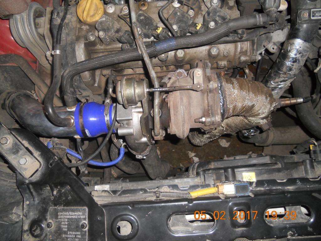

https://turbobazar.ru/attachment.php?attachmentid=57631&stc=1&d=1486315169 да совсем забыл , мотор 1.4 . Может 1.6 конечно и пораньше раздует .
А что у тебя в пайпинг перед турбиной подключено? Сапун смотрю в крышку ГБЦ без маслоуловителя подключен (из-за этого возможно наличие не большого количества масла на входе в турбу), патрубок на буст контроллер (кстати, как он у тебя реализован?) и ещё какой-то шланг через двигатель пошел (сорян не силен в пп движках)?
