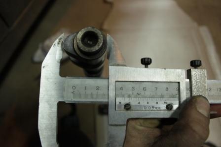

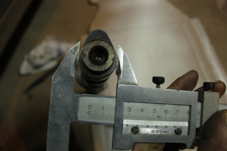

Всем привет! Достались вместе с мотором валы, помогите пожалуйста определить чьи это поделки.
Подьем намерил 11.9 , хотя не исключено что глаза подвели может и 11,8. База 27,2 , работали с 30 мм. цельником
. Валы на срезе промаркированы INT и EX и цифрами 8.8. Заготовка сток вал.
manip
14.02.2013
637
152
Int впуск, Ex выпуск

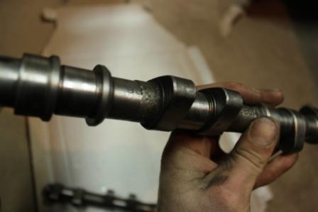

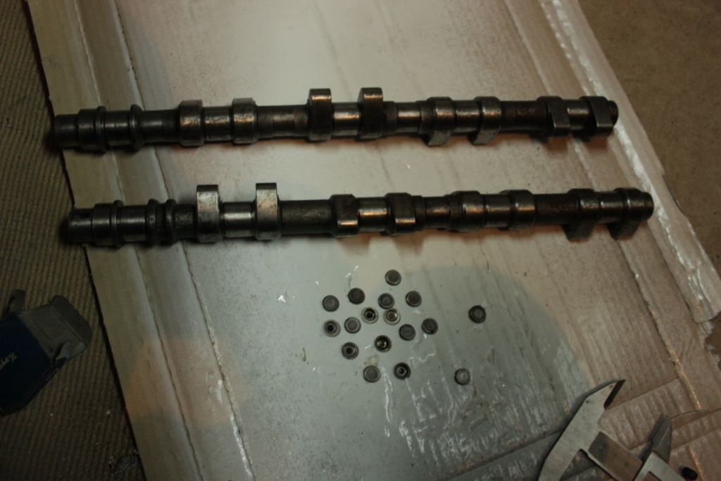

Доброго времени суток ...
Лежат валы уже года 3 может у кого-то есть информация по ним ...
На Впускном выбита цифра шесть (не полнобазный)
На ВЫпускном выбита цифра три (полнобазный)
Сняты были с одной головки ...
Может кто-то знает старые данные валов Нуждин
Evgenii1896
02.03.2012
274
Ascari, да выпускной"3" очень похож на 9,0 Нуждин а вот впускной"6" больше похож на 10,05 или 10,65 но 10,65 по моему полнобазные идут а тут 30,56 мм.
