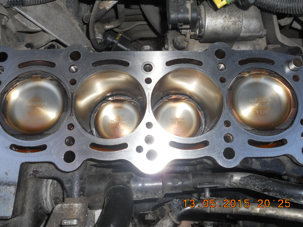

ковка wossner на фиате . зазор 8 соток . пробег 10 тыщ , масло меняю через 5 тыщ. от замены до замены 200-300 грамм . пилюли редко 15-20% . не гремит на холодную .http://turbobazar.ru/attachment.php?attachmentid=24438&stc=1&d=1433440826 вот пару недель назад , менял гбц .
