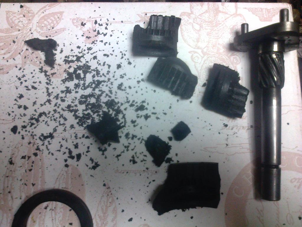

Как бы смешно это не звучало,но 2 часа назад мой стартер тоже умер)))99%,что провернуло бендикс,втягивающее срабатывает,стартер крутит...хороший бонус перед работой,благо есть 2-ой авто,поехал на нем,утром буду разбирать))

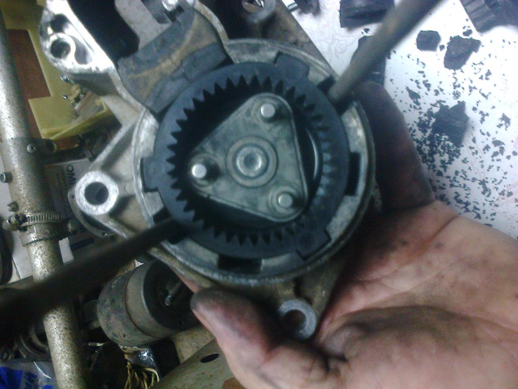

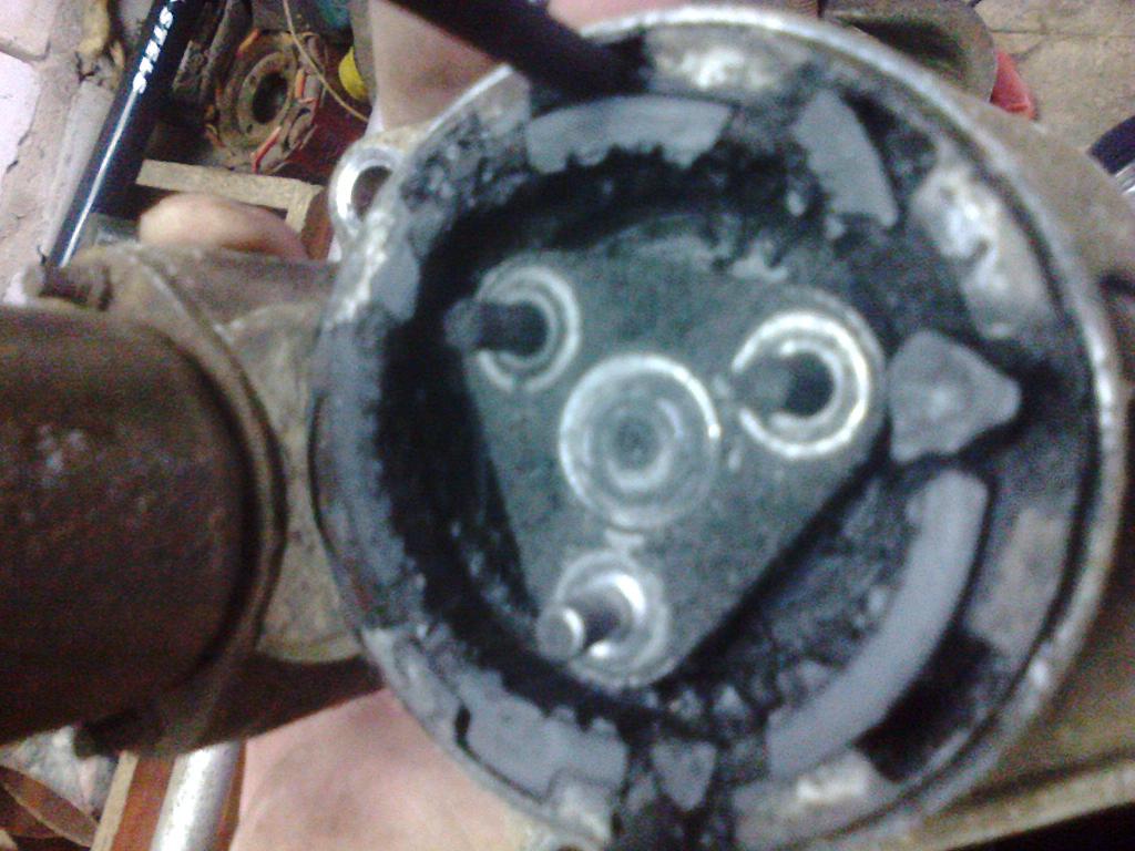

Вот причина по которой мой стартер крутит,втягивающее срабатывает,а контакта бендикса с маховиком нет)))
теперь так))

Дело было в бедиксе.... Хотя он крутился только в одну сторону.
