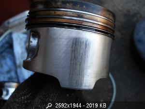

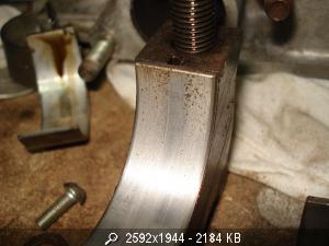

Привет парни, подскажите какова причина может быть:
1. задир на поршнях, у всех с одной стороны, те та что к радиатору???
2. задиры на коренных и на шатунных??
мотор собрал ровно 10 тык. назад, почти не выкручивал. решил перейти на 16v, все припас, разобрал на те,...:cry:
30,362
3,617
имхо поршни в норме
вкладыши не знаю - по моему это от грязи в масле или от плохого масла
и ваще на фото не видно ни хера если честно
шейки кв сфотай при нормальном свете

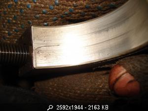

сделаю, фото кликабельны вроде, вот на последнем тот что коренной, ваще выщерблены какие то.

пацаны -у меня задиры на вкладышах.
мотор в идеале был. фильтр тоже, масло тоже, менял.............
от чего не пойму ваще
ах да совсем забыл - целый месяц я подсыпал в мотор песок постоянно.
но наверно это не важно, поэтому никак не могу понять в чем дело

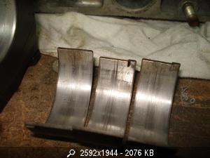

Для поршней норм явление, особенно для колена 75.6 со 121 шатуном и без маслофорс. По вкладышам виден мусор при сборке и масляное голодание.
30,362
3,617
ваще я всего два мотора собрал но заметил одно - при сборке, стоит попасть одной песчинке навкладыш а потом всего пару раз колено крутануть даже не затагивая бугеля - образуются нехилые черты такие на вкладыше.
так что это не задиры а просто абразивное гавно в масле точит вкладыш
задиры намного глубже как будто дрочовым напильником шмурыгали
задыры это смещение пластов метала вкладыша(прежде всего) по направлению вращения.
а точки - это ты с гавном затянул бугеля скорее всего, черта глубокая наискосок -это ты песчинку провернул при сборке
имхо так

коленвал на вид не определяют,и основной косяк при вашей сборке детали мотора не протирают а продувают
при необходимости вскрывают заглушки к/вала и после чистки/промывки/продувки ставят новые
в блоке цилиндров с хорошим компрессором заглушки вскрывать необязательно

Как то в одном блоке попался кусок какой-то твердой хрени, который застрял в канале подачи на корень, удалить получилось только длинным прутом. После этого каждый блок вскрываю.
