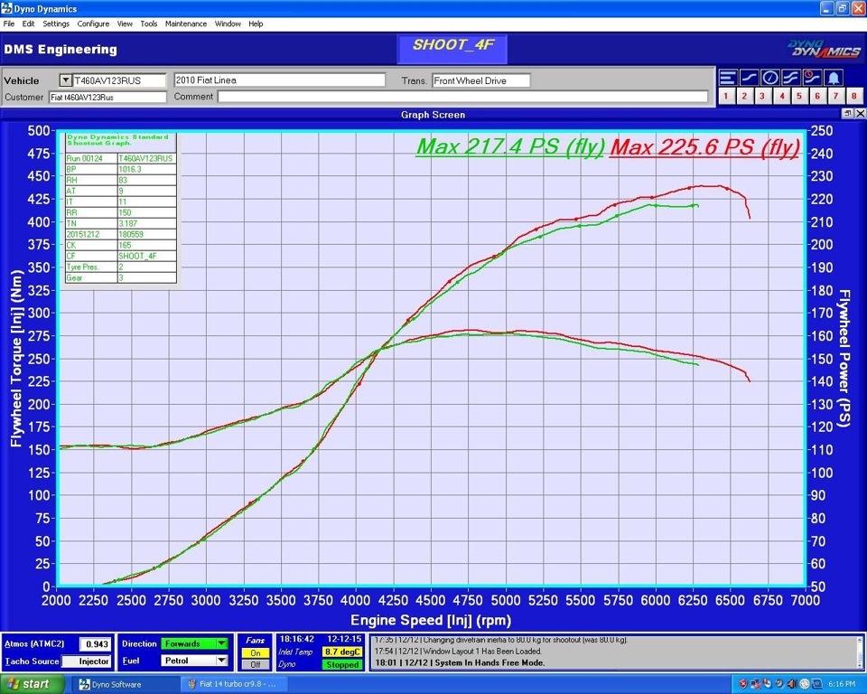

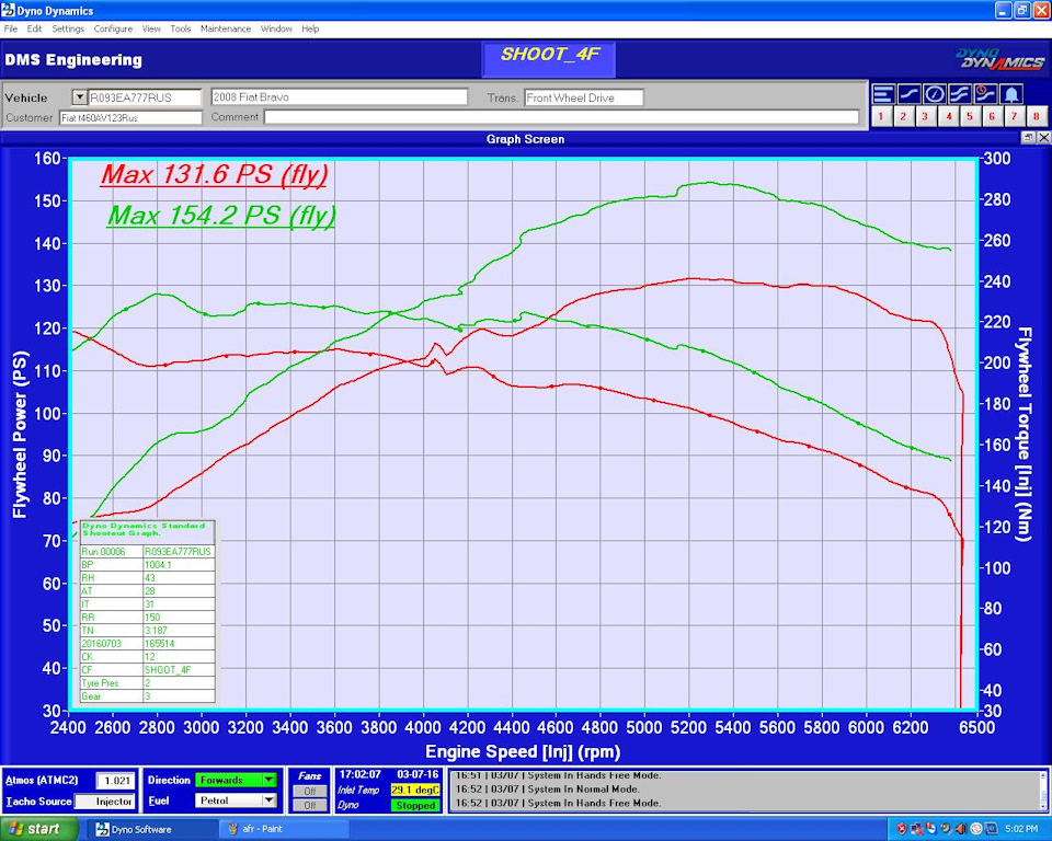

itwt, ну первый график тд04 1.2 бар . второй , спаренный график это сток мотор 120 и 150 сил фиат 1.4 т . верней мотор один и тот же , только заменен турбокомпрессор и софтина .

grigor, оси специально местами поменял, чтоб гафики труднее визуально сравнить было? )))
