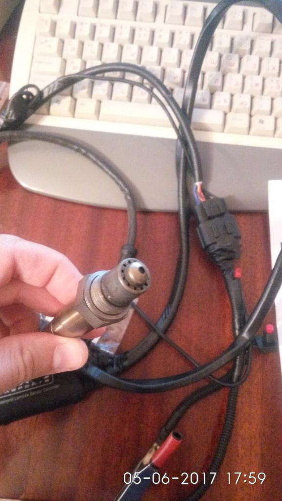

не может :) . Точно лс-1 ))))
Когда я лет 7-8 назад купил ЛС-1 то там в комплекте шел датчик бош 4.2 , когда я лет 5 назад купил ещё одну ЛС-1 то там шел в комплекте нонейм датчик 4.9 (на фото комплект купленный 5 лет назад)

вот ты такой умный, скажи это 4.9 или 4.2 ?

ну вот я и говорю что у меня с ЛЦ-1 в комплекте был 4.9 сенсор

ну ты циферки сбоку и разъем покажи, что толку от фото очка.

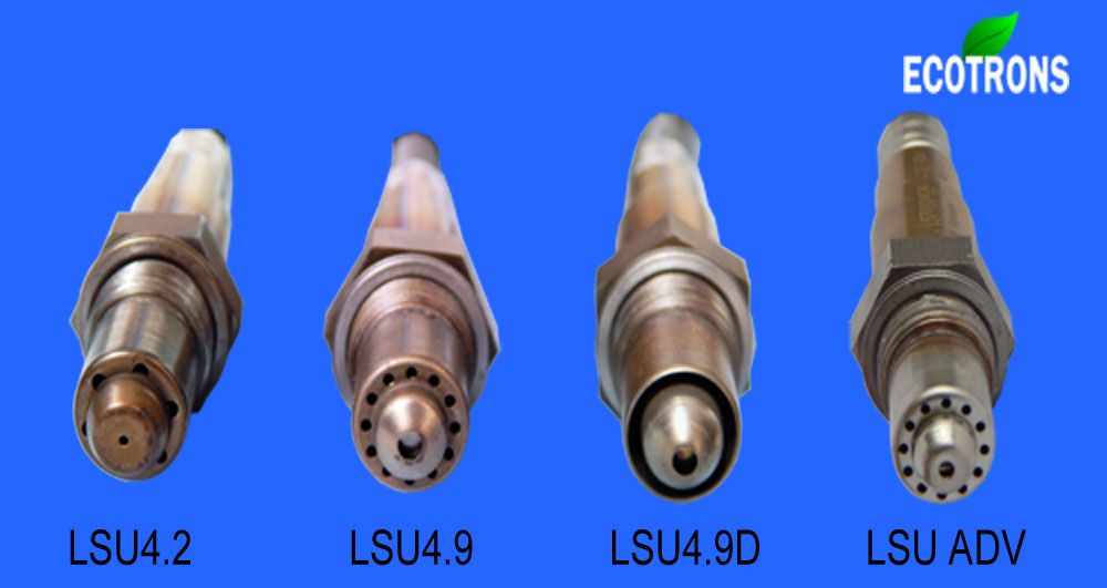

цифр нет никаких, я об этом писал выше (см. 3-е сообщение темы). А по разъему глупо смотреть, так как разъем можно прицепить любой, вернее всего определять по самому датчику, смотри фото от santos

Ну фото очка как раз точно не показатель. В лм программере есть поле выбора типа датчика?
Инновейт коряво пишет, но всеже:
"..Bosch LSU 4.2 5-wire, wide-band O2 sensor. Replacement sensor for the LM-1 and LC-1"
"...Bosch LSU 4.9 5-wire, wide-band O2 sensor. Compatible with the LM-2, LC-2, and MTX-L, SCG-1, DLG-1, PSB-1, and PSN-1.
NOTE: The latest generation widebands are compatible with both the Bosch LSU 4.2 and 4.9"
То есть 4,2 для лц-1 и лм-1, а лм-2/лц-2/мтх и все будущие уже мультисенсорные

mnemonik, ну я с тобой уже не спорю и ты меня практически убедил, осталось выяснить один момент, ответь на мой предыдущий пост

serjj, ну видимо может быть и таким. Аемовцы например такой же продают в запчасти к своему ширику http://www.carrolatuning.us/product/aem-bosch-lsu-42-replacement-o2-sensor-709/
В целом конечно хитрый ход инновейта, не давать поддержку новвх сенсоров старым железкам, таким макаром заставляют переходить на лс2/лм2.
Уже сейчас любой шдк с поддержкой только 4.2 нафиг не нужен, ибо на сенсорах разориться можно
