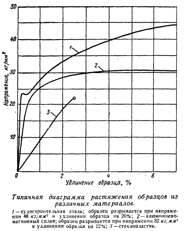

плотности железо 7.8 аллюминий 2.7
НО!! в сплавы которые любят для каркасов входит немного марганца и других добавок их содержание оговорено таким образом что материалы остаются свариваемыми и металл при этом имеет хорошую ударную вязкость чем не может похвастатся аллюминий.
Так что каркас из труб а все остальное можеш из литьевого алюминия делать и варить его можно отлично в среде гелия будет провар.
Короче примерно так вижу подход к выбору материала каркаса.
Вообще больше всего массы в подвеске элементах мотора например B16B хонда возми сразу 20кг скинеш, замени крышку клапанную на пластик еще 2кг итп

Можно трубы алюминиевые набить микросферой белый порошок легкий и прочный думаю так аллюминивые трубыбудут лучше держать удар поперечный переведя сдвиги и сжатия на растяжение и деформацию только набить нужно до жути плотно
#40
mivaol, зачем ему графики удлинения, когда у него боковые удары???? защитный каркас на сжатие-удлинение вообще не работает
