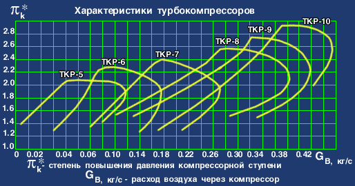

я новичёк, какая бюджетная турбина способна выдать высокое давление??
16,533
8,602
меня интересует вообще способна ли эта турбина ткр 7 например, задуть 2 бара

Тогда турбина ткр6 от Бычка напрямую в карб.
выхлоп от сток-коллектора одной трубой.
Насос инжекторный,
регулятор давления самодельный.
Надуть 0,5 бара, потом размышлять: идти дальше или бросить нафик.
