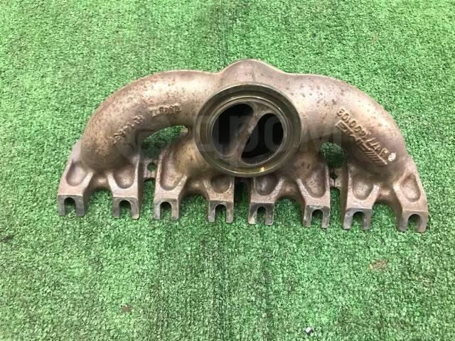

вот норм коллектор.
и я на 100500% уверен что чугун там далеко не такой как у клубтурбо.
тут явно литье под давлением в нормальные формы а не в землю
"В землю" от тебя прозвучало как лошня. Ты поменьше Макси слушай, он нуб в литье. Качество литья в опоки определяется количеством литников. Я не буду ничего говорить про коллекторы Перелыгина, в руках их не держал. Но подобные вещи в землю спокойно льются.
Не скажу что совсем говно, но 2 штуки прислали с раковинами. После звонка Леониду прислали нормальный.

хрен с ним пусть бревно из чугуна!!!!!
сделайте его нормально из нормального сплава. хрена там!!
piranie
22.03.2018
2,398
915
думаю в нормальных заводских технологичных условиях сделать из нормального чугуна не проблема.. просто льют в каких то арендованных цехах не пойми кто не пойми из чего ==== и получаем такой результат.
