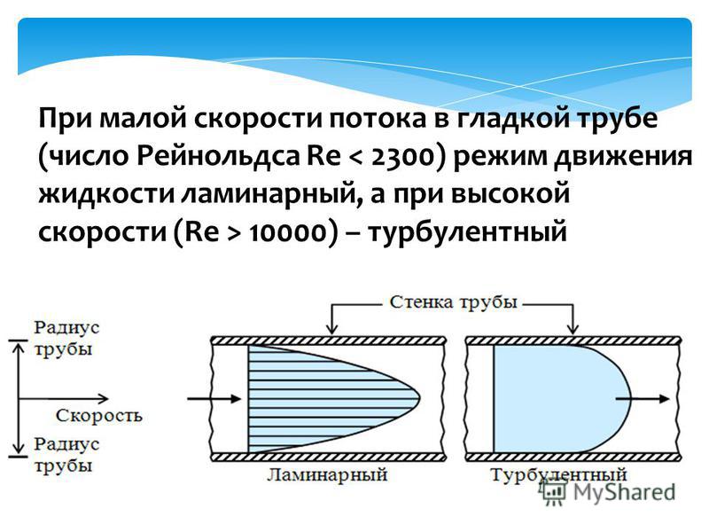

вот график скоростей в сечении труб.
видно что у самой стенки скорость близка к нулю.
это в круглой. в квадратной площадь сечений где скорость близка к нулю гораздо больше соответственно при похожиз размерах пропус способность гораздо хуже

induke, Судя по картинке , длина трубы влияет на сопротивление прокачиванию тоже весьма значительно. Интересно, как в процентном выражении выглядит эта зависимость ? Увидеть бы в наглядном виде типа " при длине 1метр - 3%, при 10метрах - 13% ". Если влияние будет так велико то тут все под передние колеса выхлоп замутят )))
не знаю. но скажу что само собой разумеется что просто прямой кусок длинной трубы гораздо меньше создает сопротивление чем крутой поворот под 45-90гр
прост в круглом сечении будут какие никакие завихрения осевые, а тут само сечение этому препятствует

Ascari, ну осевое вращение газов будет только с диаметром даже меньше маленькой стороны прямоугольника. то есть плоская труба вырождается в круглую с маленьким диаметром

Почитал по этой теме и пришел к выводу что на потерю напора ( ламинарное трение или сопротивление ) вляют и температура тела и длина трубы и её сечение, количество изгибов и скорость движения тела в трубе и ещё куча факторов. А раз всё так непросто, то данное влияние существенно и может достигать десятков процентов эквивалента уменьшению трубы. О как... квадратная труба - зло )))

Число Рейнольдса зависит от скорости потока, вязкости и площади трубы. Число будет расти (а значит и турбулентность) при повышении скорости потока и повышения диаметра канала, а так же при уменьшении вязкости прокачиваемой среды.
Понятное дело, что приграничный слой (ламинарный) будет двигаться медленнее турбулентных потоков, однако при изгибах в ряде случаев движение ламинарного слоя будет быстрее турбулентного, потому как не будет срыва потока от стенок и не будет паразитных завихрений и пульсаций вызывающих "удар" потока об изгиб. Поэтому для выдерживания ламинарного слоя в больших сечениях и при больших скоростях потока применяются выпрямляющие лопатки, производится шероховатость на поверхности, повышается вязкость прокачиваемой среды (что влечет необходимость повышения мощности на прокачку и бОльшую теплоотдачу).
