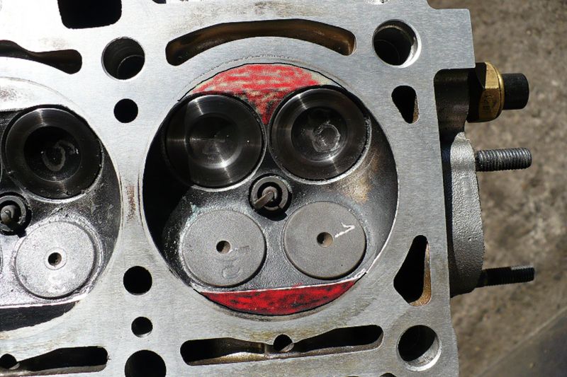

Всем привет!Раз зашла речь о детонации подскажите пожалуйста от чего появляется эта полоса?
Вот поршень этого цилиндра:
Перед последней сборкой была такая-же полоса,головку отшлифовали начисто.после небольшого пробега разобрал опять она появилась,но уже гораздо глубже.
Это калилка. ДД её не слышит (она очень тихая). детон ломает перегородки на поршнях, а калилка просто жгёт поршня и ГБЦ. Калилка ни углом ни смесью не убирается, только закрытием дросселя. Бороться с ней только температурами и формой камеры сгорания.

как только не обзовут микровзрывы которые раковины оставляют в металле)))

Путей решения твоей проблемы вижу несколько. Этот детон прекрасно слышно в наушники.
Возможно у тебя медленно горит смесь. слишком высокий октан для данных условий (как не странно такое бывает). Можно попробовать забеднить, скорость горения возрастёт, но при этом слушать в 2 уха. Ещё свечи применить трёх контактные, что бы искра была открыта в сторону камеры сгорания. Конечно раннее зажигание никто не отменял. Фронт пламени должен доходить до края камеры когда начало падать давление - поршень пошёл вниз. Нужно забыть что камера со свечёй не по центру быдет держать такой же угол как 16в.

А что если КС в головке немного углубить в этих местах?
