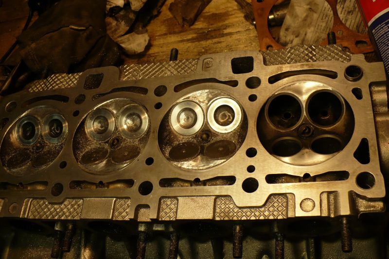

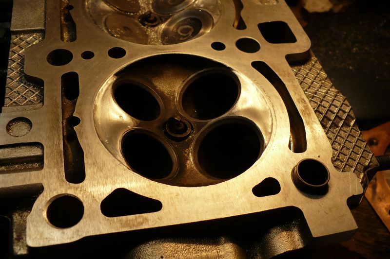

В общем не знаю правильно или нет,вот что сделал с КС в головке.

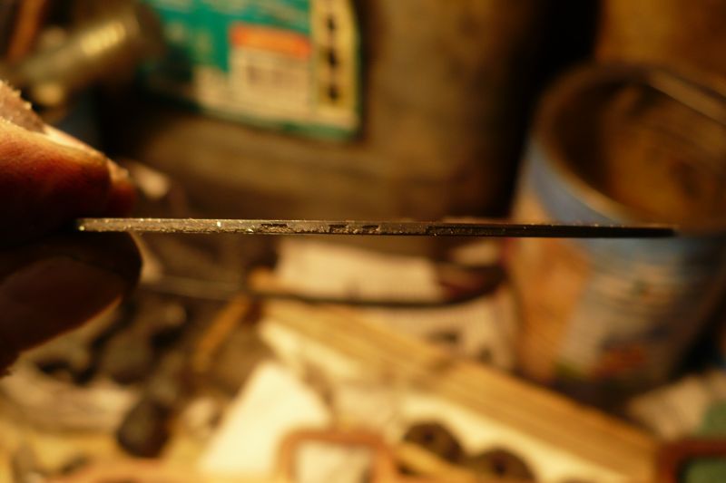

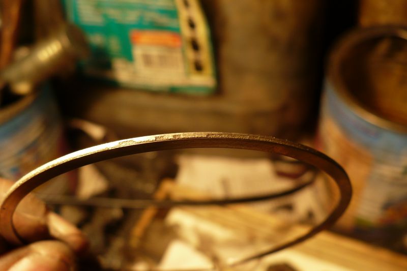

Всё-же скорее всего это была детонация.Вот фото верхнего компрессионного кольца:
