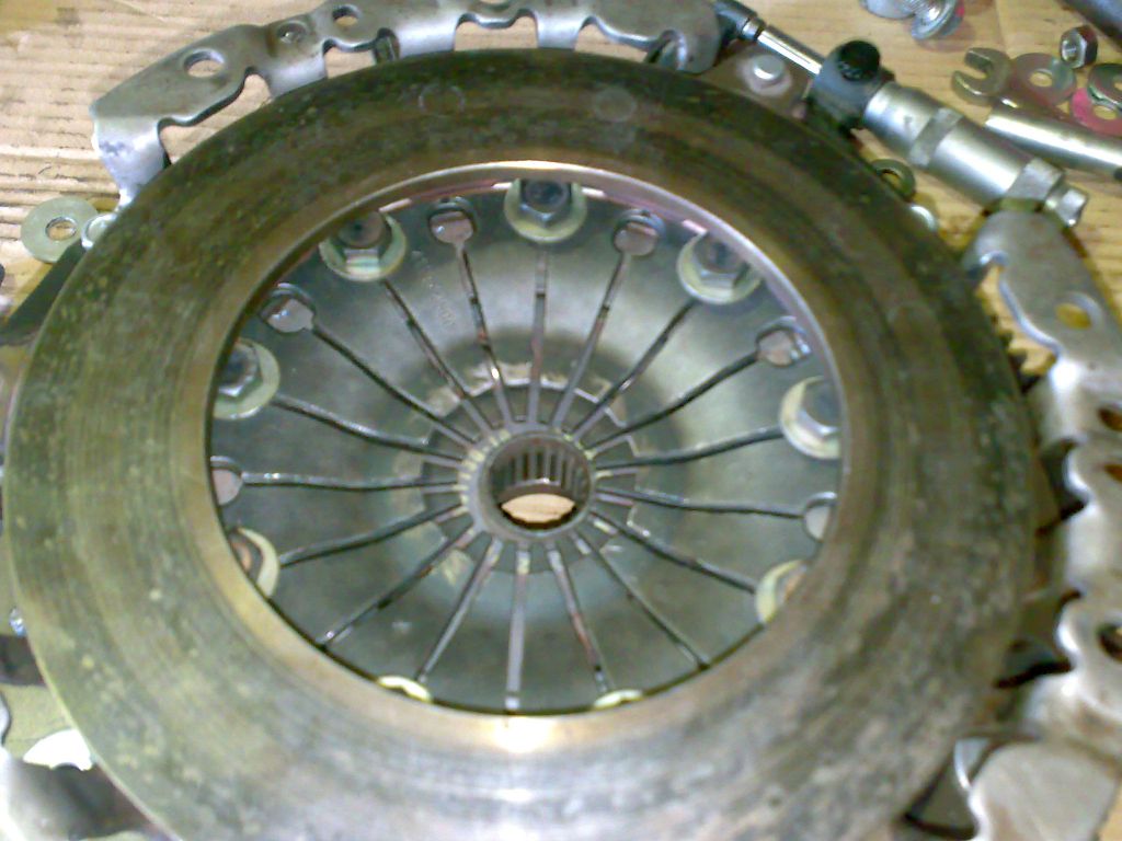

Ges, Ты зажал широкими шайбами лепестки пружинных диафрагм и они не работают относительно колец.
Вот на фото посмотри:
Здесь видно, что болты шайбами прижимают только кольца, то есть под углом их надо как-то закручивать.
В общем болтами стягивать надо только кольца, не касаясь диафрагм!
Это мое мнение.
Может Весик отпишется, подскажет. Напиши ему в личку.
amax1583
06.06.2012
1,497
71
А вот твое болты с шайбами:
Видишь как ты большими широкими шайбами зажал пружины.
Они же работают относительно колец, а ты их тупо к ним прижал - вот и не выжимает.
Возьми поменьше болты с шайбами и зажми ТОЛЬКО КОЛЬЦА.
Думаю так 100% получится все!
amax1583
06.06.2012
1,497
71
а вот у меня на ВИСе прижимались только кольца!:
и пружина работает относительно кольца: пружина рычаг, а кольцо опора.

На болтах втулки присутствуют.
ты просто у токоря выточи клепки которые спилил только увеличь ее посадочное место на 2мм!!! и будет ок!! и внутренний ряд я носики не спиливал прям целые оба стоят!!!

Собрал сегодня двойной ВИС с пропилами, шайбы 2мм. всё ох..енно, катаюсь.
