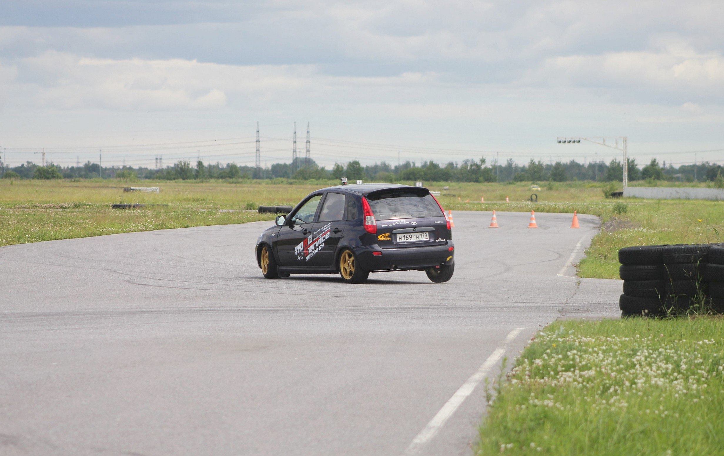

Сегодня рванул на гонку, и стал вторым.
Прогадал немного, надо было брать слики. Было сухо и тепло а я готовился к дождю и прихватил комплект тои R1R

В субботу был очередной этап. Накануне я нахватил комплект свежей резины в расчете на сухое покрытие.
Но увы, весь день лило как из ведра. В итоге на нашем аквадроме были моря воды, и в них я знатно поплавал.
В чашки не попал. Зато приобрел ценные очки за этап и поднялся на 2-е место по итогам чемпионата.
