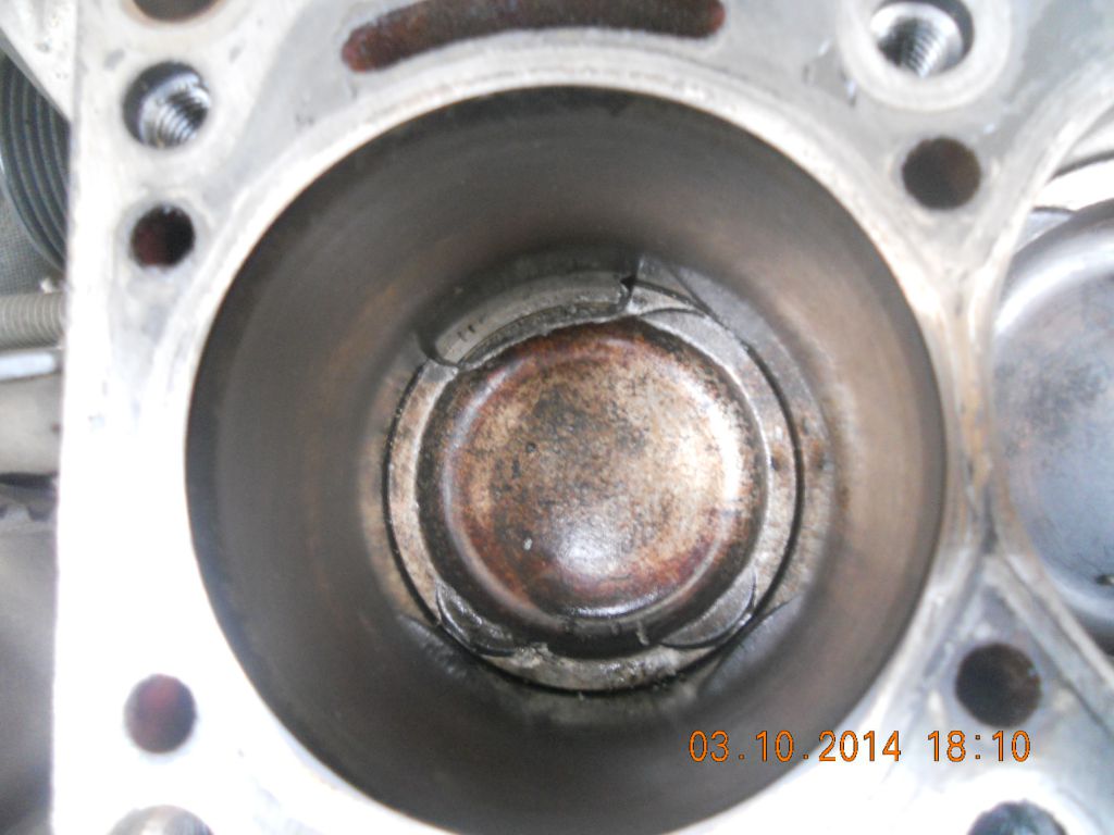

Совсем забыл . Все это безобразие на сток поршнях и с.сж. 9.8
фатал
ну поршни детоном есесно и убило
всегда с подозрением смотрел на цыковки которые огневой пояс уменьшают - как всегда по ним и отвалилось.
толщина пояса маленькая.
сделай другие поршни нах. птолще и пожирнее в этих местах
