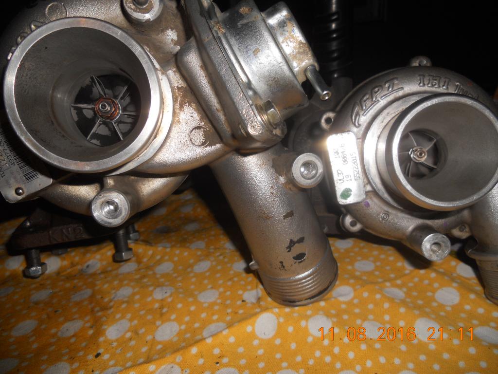

препарированный пациент уже без башки
500сс, 2 цилиндра, 2 распредвала, 8 клапанов
СЖ 7,8 недоходом, дуть думаю 0,6-0,8
по хорошему надо другие шатуны и поршни, с шатунами уже определился, но к этому сезону не успеваю и бюджет кончился, так что собираю из чего есть
тачке 14 лет, начали канифолить карбы, почистил-настроил все равно не то что хотел, спаяли мегаскврирт, буду ставить.

У меня все проще... 2 мотора. 1.1 и 1.3 турбо. На базе 8го и 193го блока. Колено 60.6. Шатуны Н. Поршни ковка. Гбц 31х27 и 32х29 на др.левинах. пружины клапанов мото (какие не скажу) очень легкие клапаны. Ждем настройки, замахиваемся на отметку от 500 сил.

ну у меня цели другие) мне больше на эвридей, хотя в будущем хочу поднять буст до 1-1,3, немного поиграть валами. Но там уже рядом границы возможностей трансмиссии и резины. Хочу сохранить возможность круизить на 4-5тыщ оборотах и получить ранние 4с на разгоне до 100 при оборотах 7500-8500.

Malik, Нифига се замахнулся . Этож какую дуйку надо ставить . Максимум чего сняли с моего мотора , это 425 сил . Греки умудрились , на боргворнере какомто .

а коробка как жить будет? у мотиков наскок я знаю сцепа изначально буксует сама по себе шоп коробка не развалилась если чо

там вариатор обычный клиноременный, в ведомый поставил жесткую пружину, ремень должен буксовать меньше, груза надо будет подобрать. Жить должно, главное чтобы хватило охлаждения. А сцепа там многодисковая в масляной ванне, как кончится поставлю комплект *** или полини усиленный.
