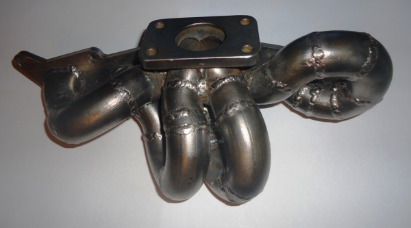

Поехать, то поедет, вот только как?! - это уже другой вопрос.
По фото всё что разглядел, ранеры неравнодлинные - разница наполнения по цилиндрами будет, и угол схода к фланцу кажется большим, не будут ли цилиндры "дуть друг в друга", т.е. затыкать друг-друга?
santos, Да фиг его знает . Я его пока только на фото видел , едет транспортной . но прошу заметить , сток чугуняка вообще неравнодлинный и угол схода тоже давольно резкий . Так что , может быть и хуже стока ?
#39
Надо смотреть в живую, ну и настройка покажет насколько правильно, если сток совсем унылый, то на этом должна лучше поехать.
#40
santos, Поехало лучше и на много лучше . Через 100 км , в очередной раз отрыгнуло поршнем . С горя поехал на авторынок и купил себе 10 ку . На столько удачную тачанку прикупил , аж депрессия прошла . С одних рук . движок с сток поршневой 1.5 16 . Чего можно придумать , ну чтоб по бодрей . Есть без дела валяется гарри 17ка . Кстати а как проверить блок управления какой стоит ?
