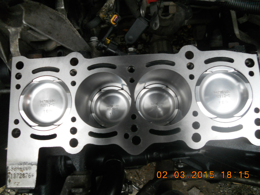

Друзья прошу помощи . Короче суть вот в чем , ковань гейропейская под сток степень сж . Вообщем то те же яйца что и сток , ну только кованные и + 1 мм жарового пояса . поршня Восснер , производитель клянется что все будет нищтяк а я очкую . Прокладка ГБЦ ( виктор ренц) в 3 металлических слоя . Наружние как и полагается с покрытием , средний обычная сталь в 0.3 мм . Вот если вместо среднего , тонкого поставит толстую стальную ? Как мне высчитать нужную толщину , верней прошу совета как поступить ? Поршень 73мм , ход поршня 84мм , объем 1.42 и степень сток 9.8 .

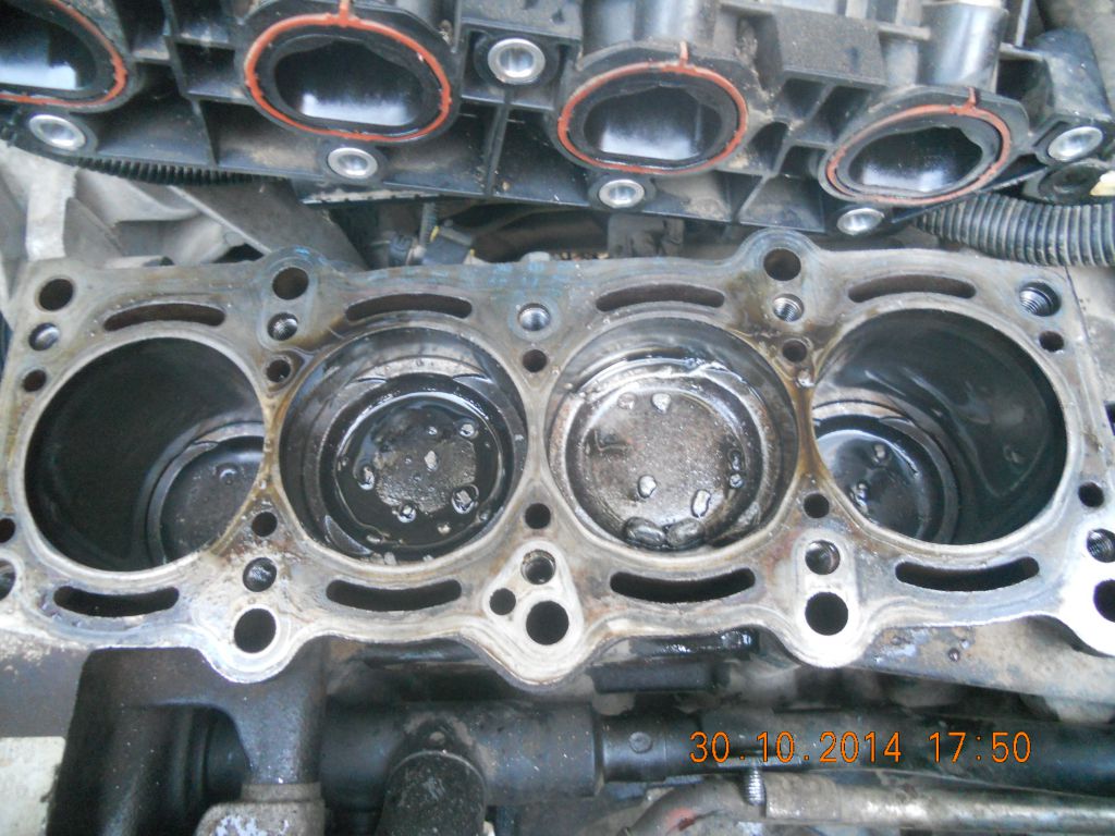

На данный момент , пока что так . Жду гбц на этой неделе . Валы с Польши пришли . Денег на настройку не осталось . Трубец !http://turbobazar.ru/attachment.php?attachmentid=17543&stc=1&d=1425311986
Ну и мой старый моторhttp://turbobazar.ru/attachment.php...ent.php?attachmentid=17546&stc=1&d=1425311986 .Пробег 170 , масла не ел и не гремел . Трудяга , трижды поршня развалил .
