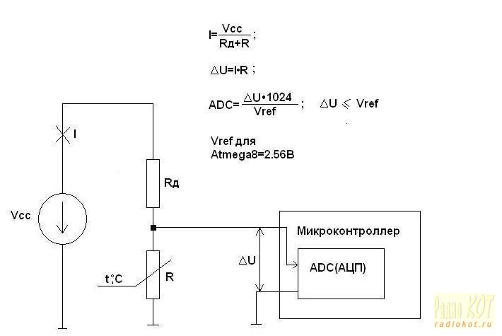

Если чего то не понимаете или видите непонимание с моей стороны достаточно указать на ошибку, а небезпочвенно критиковать. Пока от вас прозвучало что r2 это подтяжка для цифровых фронтов.
В схеме блока январь 5.1 правда подтяжка к +5 а дтож к 0 то вы утверждаете что R37 в блоке январь это резистор подтяжки и никакого делителя с резистором в дтож образовать не может! Мрак..

Обосновываю оленя:ты даже скопипастить не можешь по-человечески.ДТОЖ включен между землей и входом.Земля на твоей схеме-нижняя точка Р2,напруга питания-верхняя точка Р1.Я это вижу на схеме,ты-нет.Но тупо копипастишь.Теперь ответь-обоснованно я тебя назвал или нет?

ДТОЖ и резистор подтяжки образуют делитель нижнее плечо которого зависит от температуры по коэффициенту передачи можно судить о температуре, что здесь неправильно?
Два блока подсоединять к одному ДТОЖ думаю некорректно лучше проще снабидь каждый блок своим набором датчиков.
mivaol
04.11.2013
2,353
Как без верхнего плеча делителя вы измеряете температуру при помощи терморезистора ?

Точно вы вместо верхнего плеча делителя в виде резистора поставите (драматическая пауза) резистор смещения ну или на худой конец резистор подтяжки
mivaol, слушай уймись уже. я тебе сказал что учись лучше. а ты решил наоборот видимо чото доказать. пока доказал только свой низкий уровень понимания.
да - делитель там как бы есть но одинаковые вещи по разному называются в зависимости от применения и в этом отчасти фишка научного подхода - что человек дифференцировано подходит к анализу вещей и называя по разному с виду одни и те же вещи грамотный инженер в разы облегчает понимание того чо он говорит другому инженеру

На вход эбу подается НАПРЯЖЕНИЕ СМЕЩЕНИЯ , которое мы неправильно называем подтяжкой.Назначение этого резистора-обеспечить четкий фронт переключения сигнала.
Можно лик без? Так резистор подтяжки или смещения?
Boblrc прав и резистор смещения здесь для четкого фронта переключения?

R6 и R7 включены как делитель, напряжение с которого через R9 подается на неинвертирующий вход ОУ DA1.1. На его инвертирующий вход напряжение подастся через R10 с делителя, образованного резисторами R1, R2. Резистором R2 устанавливается порог срабатывания компаратора.
http://shemki.ru/readarticle.php?article_id=512
Открывается море творчества - можно поставить любой датчик KTY, подобрав к нему свой резистор делителя Rд.
http://radiokot.ru/circuit/digital/home/120/
В рассмотренных схемах управляемых делителей вместо вари-сторов можно использовать полупроводниковые терморезисторы прямого подогрева.
http://www.ngpedia.ru/id662150p4.html
Так как назвать резистор делителя подтяжка или как предложил boblrc резистор смещения ?
