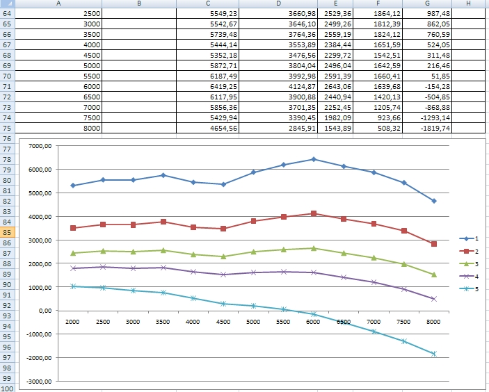

Максимальная скорость классики в зависимости от мощности v(w)

bibox, делал расчет когда-то уже давно.
В расчете участвуют передаточные числа КПП, ГП, диаметр колеса, коэффициент аэродинамического сопротивления кузова и лобовая плоскость его сечения.
Результатом расчета является вектор тяги приложенный к кузову автомобиля. Разумно заключить, что обороты перехода вектора тяги через ноль - есть обороты максимальной скорости.
Все здесь http://www.autolada.ru/viewtopic.php?p=6465554#6465554

Serg_x, огромная тебе благодарность.Ушёл читать.
