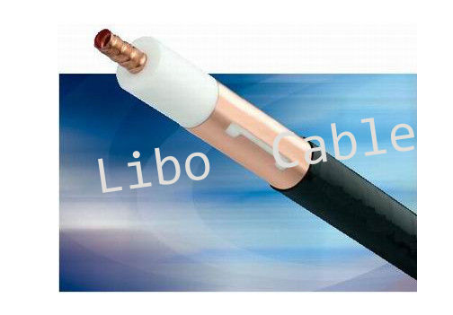

30,377
А по таблице моно жила пропускает ток 107А,многожильный ток 102А. или я чото не в курил
да хуйня это все. такой разброс параметров ниочемный тем более а 50гц.
ты лучше посмотри вч фидеры как устроены на киловаты - там внутри не жила я труба медная)))) вот там да, есть скин
