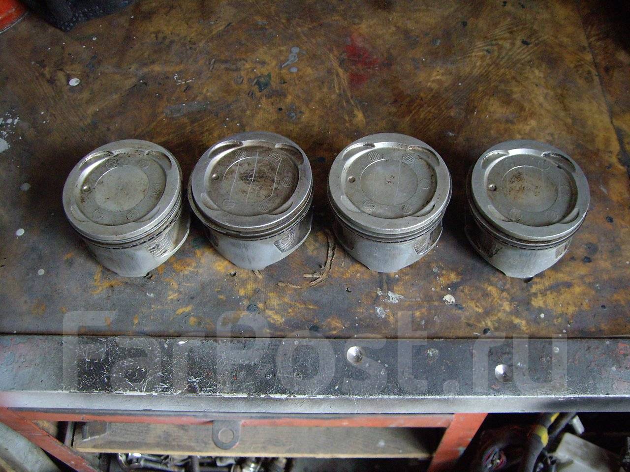

решил немного доработать камеру сгорания, т.к. с поршнями особо разгуляться некуда, итого 4.5 куб. убрал...
Поршни тоже желательно под форму камеры довести теперь, чтобы еще уменьшить склонность к детону.
на токарочке можно камеру в поршне скруглить и полирнуть

В поршне дно 7мм, 6 кубиков убрать нужно, естественно постараемся максимально ближе к краю сделать в пределах разумного, т.к. канавка под верхнее кольцо близко.
Степень запланировал 8 сделать, под наддув 1.5 TD04-ой, на 95 бензе, сначала думал штатную 9.5 оставить, т.к. есть пример Audi A4 1.8T на 9.5 степени задувает 1.5 на К04 и 95 бензе, но решил перестраховаться и уменьшить степень.

мяса в поршнях кстати нет, дно оказалось 6 мм всего, снял 1мм и расширил к краю, всего 3 куб. убрал, итого степень 8.4, считаю этого вполне хватит до 1.2-1.5, турбина уже лежит TD04L, куда меньше то)))

покажи фото поршней доработанных
