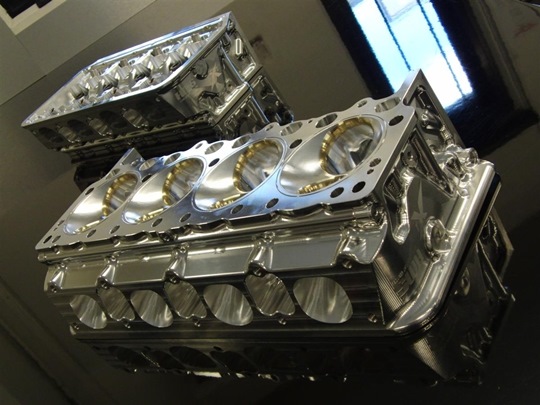

Night_Spirit,та вроде не сильно и разный угол . обычный куполhttp://turbobazar.ru/attachment.php?attachmentid=40870&stc=1&d=1455125171 . чего за фазы и какие перекрытия у этих фул топ драгстеров ?
дак сравни диаметр седла впускного клапана по сравнению с выпускным. Это ж пипец через него можно колбасу выносить.
