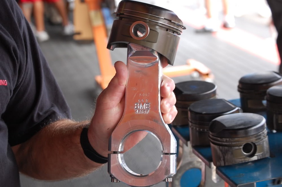

Да ты что,правда?!) Ни разу не видел "стенда" с поршнями. Если процессы те же самые,почему америкосы в основном на 2х клапанах?

А немцы, япошки и итальянцы на 4-5 клапанах. И,как говорится, чо?
Может потому что моторы по 6-8 литров, и спорт топливо по цене ослиной мочи? ))
