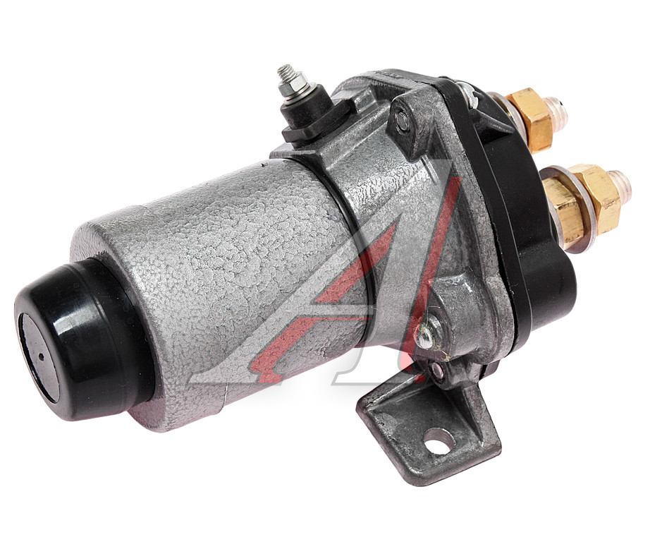

У меня стоит древний выключатель от ГАЗ 69, всё живёт. До этого перепробовал кучу похожих один в один и других разных - все дымились и не держали, когда долго стартером крутишь. Подделка кули. Разбирал их потом, а там позорище. Китай гуано короче. Ещё есть выключатель массы дистанционный от Бычка. Серьёзная штука. Весит правда много и стоит дорого, но работает на ура.
#96
такой:
или такой:
у меня оба наедались довольно быстро(
