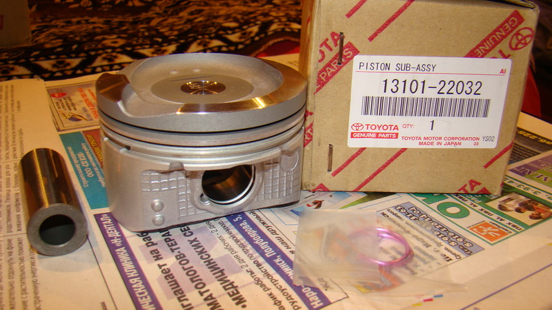

А вот мои, тоже будут стоять на турбе
маслофорсы поди охлаждать то будут поршни то?
а вот маслослив то где у них?)))
у пальцев кольцо масла грести будет по полной (юбки нету) а слива нету(((
786
#95
И форсы есть и слив тоже есть, смотри внимательнее. Зазор от пальца до кольца 0.5мм. Да и в повседневе мне на них не ездить ?
#96
ну всего 4 отверстия. а где еще 4 по бокам где палец???
786
#99
расскажи это тойоте и всем остальным
Это всё лошня. Они там не нужны. Хвалёный вами нивопистон не имеет их и тем не менее работает и моторы масло не порют
На многих японских моторах есть этот слив (как ты выразился), но тем не менее жрут масло вёдрами
