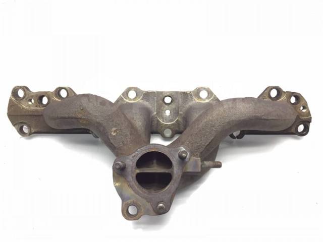

Эт я так, про два бревна - мысли вслух.
Предполагаю, для бараньих рогов длина ранера пропорциональна целевым оборотам пиковой мощности. Для бревна важен объем. ИМХО выпускной коллектор, тот же ресивер, тоже должен гасить пульсации.
делали мы разные ранеры - очень разные - ничо это особо не дало.
турбина рассчитана на импульсный режим - значит нечего там гасить. только излишнее давление собирать и душить мотор.
где ты видел выпуск с большим объемом??
Почему ты решил, что она рассчитана на импульсный режим? Посмотри на коллектор от машины, на которой стоит эта турбина.
давай от обратного - найди мне коллектор с большим объемом.
нормальные сток коллектора я уже находил сюда.
вот еще

Ты вообще то про большой объем говорил.
И это не совсем бревна - тут направленность хорошо выражена
Я предполагал направленность. Где-то читал у пиндосов что объем коллектора связан с объемом мотора. И это больше похоже на бревна (полубревна, поленья и т.д), рогами называется то, что сходится у фланца турбины.
ну ты сравнил блин 1,5 литра с их 6-8 литрами.
там тупо диаметр ранеров рождает объем. не более того.
да и если учитывать объемы выхлопных газов - это и не объем получится.
Не-не. На том форуме пиндосы про Хонду четырёхцилиндровую тёрли. Типа объем коллектора 1-1.5 объема мотора. Но верить им не стоит.
Саабовский мотор очень хороший, лучше верить его конструкторам.
Америкаецы те еше лепилы. У них многие кастомные проекты до сих пор на карбах работают, причем с турбинами.
С их ценами на бенз и обьемами моторов кпд мотора роли не играет, все равно там на полную газ не жмут.
Там эти объемы для массы и звука нужны только
Странный коллектор для странного сааба. Нафига они эту перегородку внутри отлили.... Турбина сингл... Короче, походу это тот шляпный накуйсиловый блок, который добил Сааб.
Правильный коллектор.
Амг коллектор тоже странный по твоим меркам?
