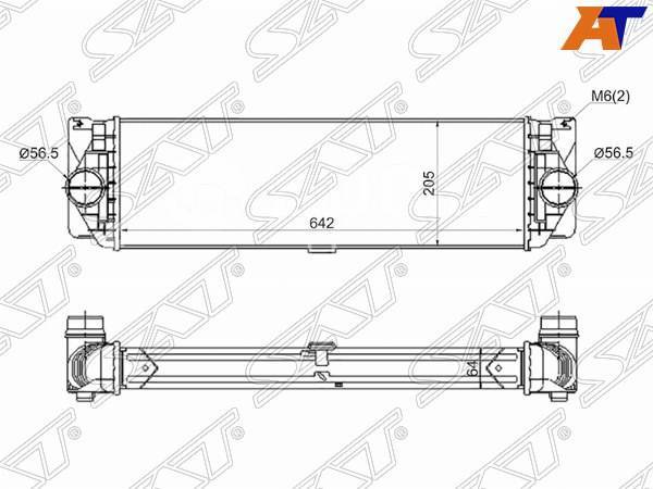

Ну, еще лежит коллектор, турбина. Пайпов и кулька не хватает. Плюс сами работы. Но это постараюсь сделать самому. Для прошивки еще нужен широкополосник и прошивка j79sx для M7.9.7+. Январь, пока, полежит в сторонке.
2,684
882
кулек от мерса спринтера можно попробовать поискать. Где-то читал что он весьма неплох
