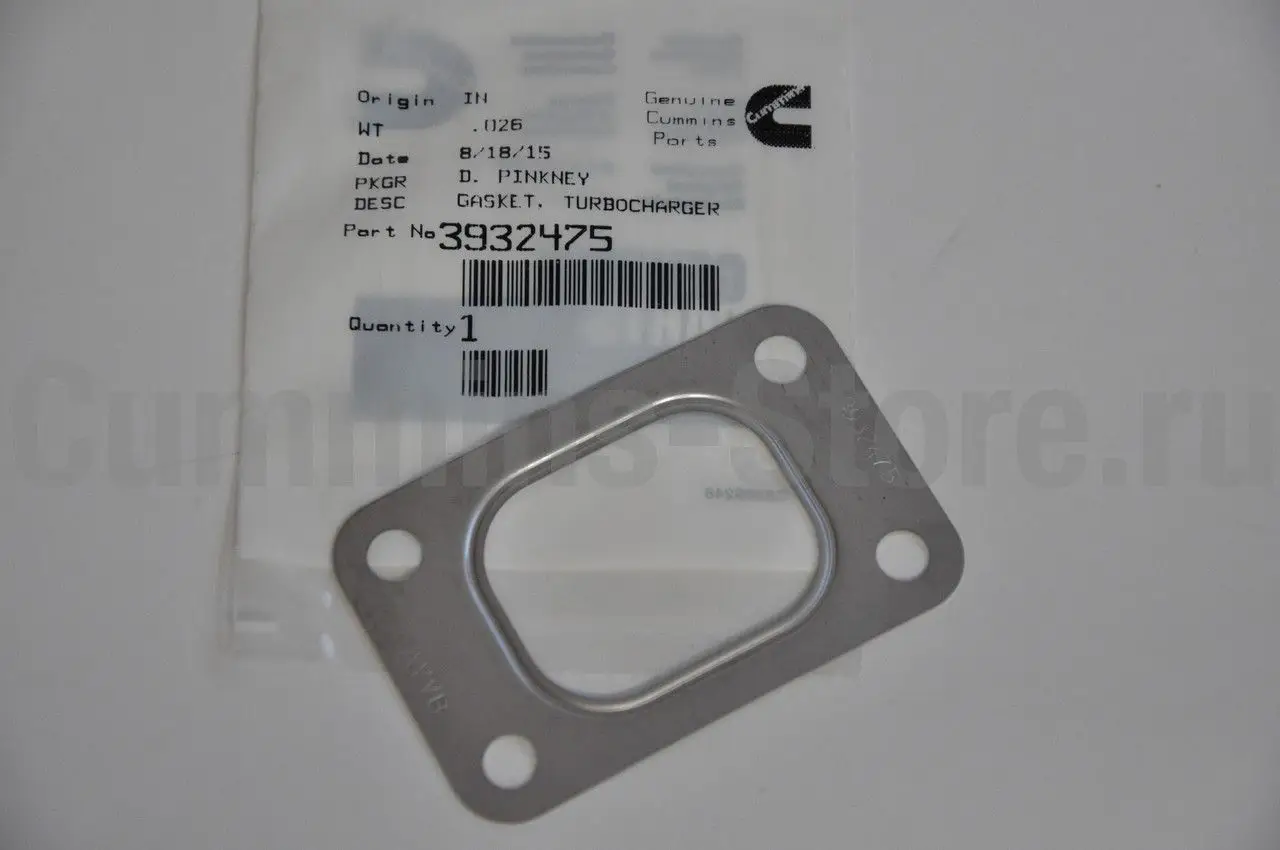

Эксперты по турбинам подскажите откручивается турбина 2-й раз, после первого раза сделал пластинку и загнул кончики на гайки(как на выпуске стандартном) гайки латунь. В этот раз она не совсем открутилась т.е. показалось что гайки даже не провернулись. Отсюда мысли может прокладка г.. у нее сгорела внутренность как
то... была прокладка вот:
а может нужна такая:
уже стал грешить на не слишком удачную компоновку:
как думаете?

Первая прокладка точно говно, возьми второй вариант. Но опять же одно дело оригиналтные прокладкт допустим эво, субару их можно по наследству передавать. А другое дело не понятный китай с озончика.

Первое фото, такие прогорают и уменьшаются в толщину в 3 раза.
Ставить вторую и под гайки пластину как рулевых сошках нивы.

все сделал! от прокладки осталось тока 2 пластины остальное выгорело отсюда и проблема, а гайки на месте остались и не открутились, сделал также пластины под гайки и загнул, прокладку поставил одинарную думаю не открутится больше.

Проблема в самой прокладке

А что прокладка то выгорает? Уоз поздний? Хотя на тех что я видел выгорать нечему было на турбах.
У меня на сток моторе однажды выгорела прокладка на треугольном фланце. Штампуют из непонятного мусора.

Лет 7 назад купил прокладку металлическую многослойную и фланцы отфрезеровал,после этого турбины три сменил,а прокладка та же так и работает
