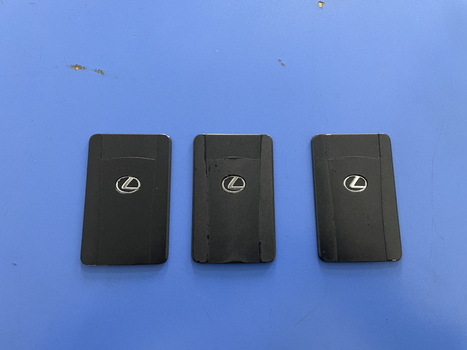

Ну вот взять допустим вот такую ключ карту, которая просто валяется в кармане.
Что в ней плохого? Не надо копаться в штанах, она просто удобно лежит во внутреннем кармане. Просто подошел к машине, открыл за одно действие. И зачем рвать провода на зажигание?
