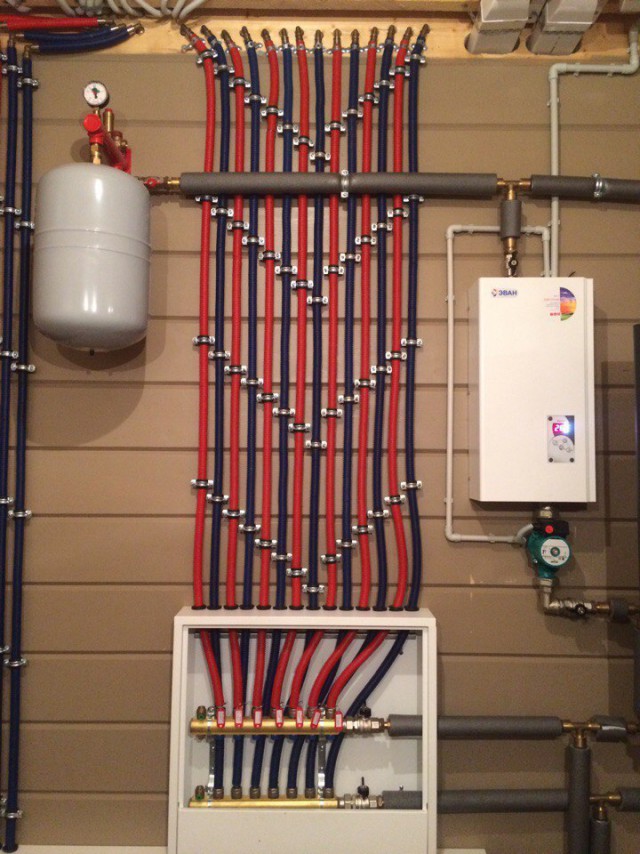

нет не моя - на фото шоубиз какойто. сделано красиво но плохо - коллектор без ротаметров, ваще без кранов(идиоты пля!!!)
собрано на тончайших прессфитингах металопласта - в них протока нет ваще!!!
обратите внимние что в колллектор вкручены фитинги толщиной меньше отходящих труб!!!! которых 7 штук. да как там вода вообще потечет??
а потом он их еще и на потолке по отдельности каждую задушил такими же фитингами.
а еще они угрохали куеву тучу денег на стальные хомуты.
хотя у нормальных людей все трубы крепятся одной рейкой за 300 рублей, а эти фотографы убили 56 хомутов. при этом сами небось замудохались их крутить - нахрен надо........
а всего на фото их больше 70 штук!!!!!
после таких ко мне хозяева обычно приходят и спрашивают почему полбатареи холодная везде
ой мамо - они еще в шкафе под каждую трубу сделали отверстия и резиновые сальники одели!))
ухаха!! ну точно = шоубизнес
вот - учитесь как делают незадушенные системы в которых вода свободно крутится между всеми контурами.
мое поделие этой осени
и кстати я металопласт и ему подобнын никлгда не режу между точек - у меня между точками целиковая труба всегда и только так. все эти преса потекут в итоге лет через 5. а мошт и раньше

смотришь и убеждаешься, в какой жопе мира живёшь...нам бы такие бюджеты на постройку...
только хотел сказать что у Достопочтенного Кота все будет спаяно медью, как получил наглядное подтверждение)) А так согласен, сделано безграмотно
