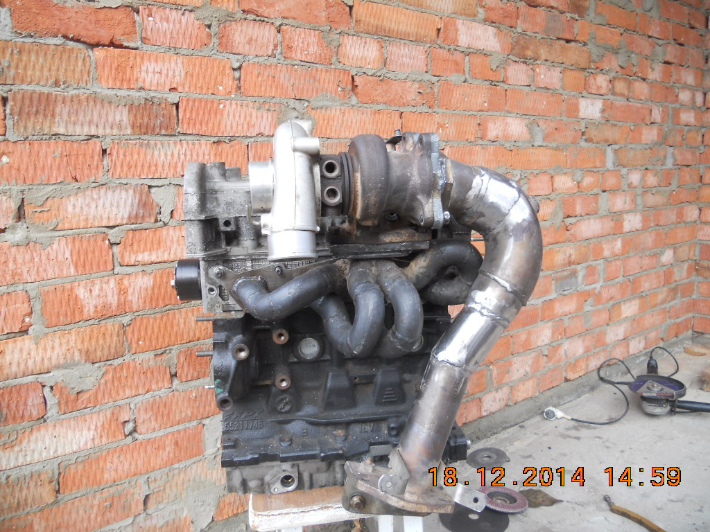

все соединяется на камаз патрубках держит до 1.3бар
первый вариант
второй вариант

maksim74-Химки, Твой второй вариант маслоподачи может оказаться первым и последним для этой машины
трубка ставилась 5лет назад для того чтоб запустить мотор -а потом уже поставился тефлоновый шлаг
учить меня не надо
